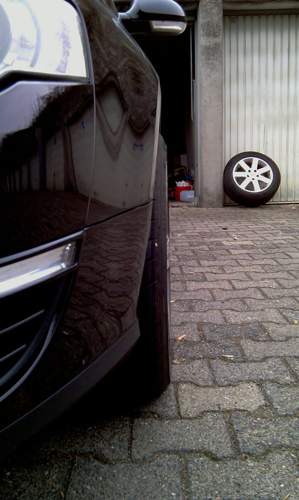

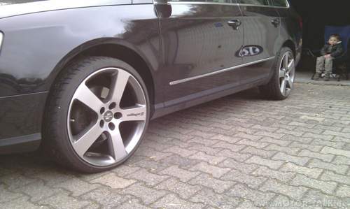

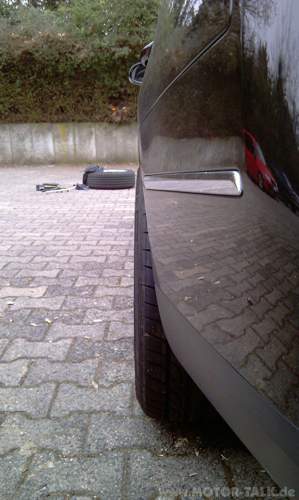

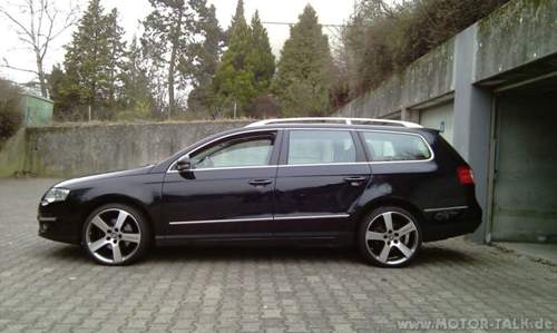

sollte passen mit moderater tieferlegung, siehe mein wagen. wobei der variant wohl hinten bisschen schmäler sein soll in den radhäusern, aber bei mir ist da noch luft, von daher.
Hast du auch ein Gewindefahrwerk drin ?
Würde deiner noch etwas tiefer gehen ?
Ich meine vom abstand Kotflügelkante reifen haste ja noch was luft

guck mal in meine sig, was steht da?? 😁
und ja, es würde noch tiefer gehen, aber so ist noch alltagstauglich
