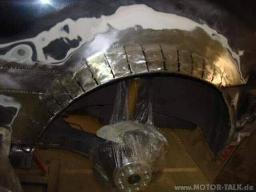

Ist doch klar, dass man nie et20 unter das auto kommt. Da muss man das Blech aufflexen und nen Streifen in den Kotflügel einschweissen, damit das passt!
Ansonsten viel Spass bei sowas hier 😉
