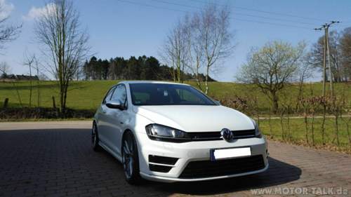

hat jemand auf einem "normalen" Golf7, unser ist ein 2.0TDI DSG, die Pretoria-Felge nachträglich montiert und beim TÜV abnehmen lassen? Gab es seitens des TÜV irgendwelche Auflagen? Sportfahrwerk ist vorhanden.
Danke füt eure Infos.
So, Räder sind drauf. I like 😁
