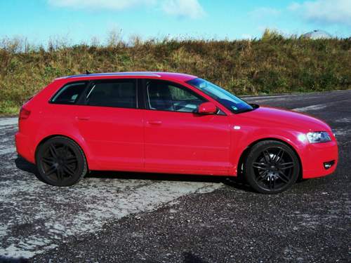

Bei mir ist nen AP Gewinde drin mit 8,5x19 235/35/19 ET45 und ich musste hinten die Radhausschale bearbeiten das es schleiffrei ist!

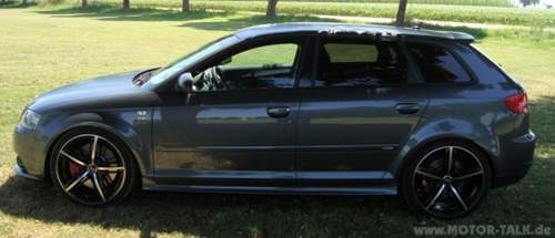

ich hab den 2.0tfsi. und "nur" 225er drauf mit ambition-fahrwerk.
danke für den tip, da schau ich gleich mal bei der achslast nach.🙂
die radhausschale bearbeiten hört sich knifflig an...da muß es auch eine dubiose, vielzitierte schraube geben, die man entfernen muß oder so😕

beim 2,0 TFSI quattro brauchst du keine 235er, erst wenn du alles schwere an zusatzausstattung hast vielleicht!
@ TE
nimm 225, 235 könnte schon wieder zu knapp werden, bei mir würden 235er bereits schleifen! es is nich nur die 10mm an breite, sondern ein 235 zieht sich anders als ein 225er und neigt dadurch noch mehr zum schleifen!

Ich hab jetzt 235/35/19 8,5x19 ET45
Mit nem Gewindefahrwerk Tiefe vorne ca 60 hinten 45!
Ich musste hinten die Radhausschalen bearbeiten das alles passte und nix mehr schleifte!
Vorne hab ich nur die Schraube raus und die lasche abgeschnitten!

Die schraube is scheisegal, genau so wie die hintere da is die ecke noch nie rausgekommen!
Und vorne soll se die Radhausschale oben halten, aber bleibt so auch oben!
Die Lasche kommt zum vorschein wenn du die Schraube raus machst!
Ich hab Goodyear liegt bei Trocken wie Regen 1A
Keine Probleme!
