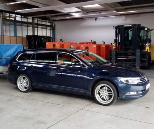

am 23. November 2023 um 12:31
Avus Racing AC-515 in antrazit poliert

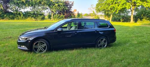

ich fahre im Sommer CMS C1 8x18Zoll 235/45/18 Schwarz/ Silber auf meinen B8 Variant und im Winter Rondell 18 Zoll in Silber
TÜV Gutachten habe ich für beide gehabt, hat der TÜV aber nicht verlangt.
Img-20230529
Img-20210327
Tiefbett hab ich ja auch schon länger nicht mehr gesehen vor allem als Winterfelgen
Irgendwie cool
ich habe die Felgen auf meinen Audi A6 und auf dem Passat B7 schon als Sommerfelge gefahren. Da der B8 mit 16Zoll Alufelge Sommer und Stahlfelgen Winter gekauft wurde, habe ich gedacht Nö sieht nicht schön aus. Also neue Felgen CMS Sommer und Winter Rondell. Ich finde es auch sehr schön.
Img-20210327-153359
