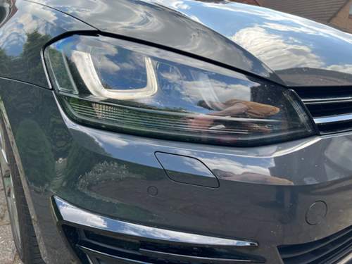

TüV bzw. GTÜ hat bis jetzt nix beanstandet. Würde aber auch sagen, das es jetzt nicht so auffällig ist.
Heutzutage sind ja schwarze Scheinwerfer ja auch nix Außergewöhnliches mehr. Gibt ja bei den Auto Herstellern ja immer so Shadow- oder Blacklines, wo die Scheinwerfer dementsprechend dunkel sind.
Bei meinem Golf hatte ich damals die Scheinwerfer auch schon Schwarz gemacht. Da auch nie Probleme gehabt bei der Hauptuntersuchung.

@kloppi123 schrieb am 1. Dezember 2024 um 13:11:29 Uhr:
Hmm finde auf den zwei Bildern vom Passat sieht man es schon sehr deutlich, aber kann täuschen. Bei den Bildern vom Golf ist es dezenter, das stimmt.
So oder so kennen die TÜV Prüfer ja die gängigen Auto Modelle und müssten eigentlich wissen wovon es dunkle Ausführungen gibt oder nicht daher wurdert mich, dass es bis jetzt nie bemängelt wurde Aber umso besser für dich. Hauptsache der Polizei fällt es nicht auf 😉
