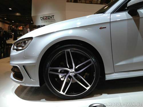

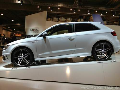

Ja habe mir natürlich den Wagen angesehen.
Die Felgen auf der Messe stehen ganz gut im Radhaus und ich finde er wirkt nicht so arg hochbeinig. Zu meiner Verwunderung konnte mir gestern keiner auf dem Messestand von AEZ sagen welches Fahrwerk werkseitig eingebaut wurde und welche Einpresstiefe die Felgen haben.
Ich habe jetzt AEZ eine Mail geschrieben, warte hierbei jedoch noch auf eine Antwort.
Die Felgen waren jedenfalls in 8x19 Zoll montiert. Als Reifen wurde ein 225/35er Vredestein verwendet. Die Felge gibt es ein einigen Einpresstiefen (von 35 - 48). Sollte AEZ für das Messefahrzeug Felgen mit ET 48 gewählt haben, standen diese nicht allzu weit im Radhaus. Demnach wage ich zu vermuten das Felgen in 8,5x19 Zoll, ET45 oder geringer (z.B. 35, 40...), nicht ohne Nacharbeiten passen. Ich bin allerdings kein Profi in solchen Sachen, demnach seht meine Aussage bitte nicht als Bindend an! Sie ist jedoch mehr als reine Spekulation!
Fotos habe ich mit meinem iPhone gemacht und sind angehangen 🙂
Seitenansicht
Nahansicht
Vorderansicht

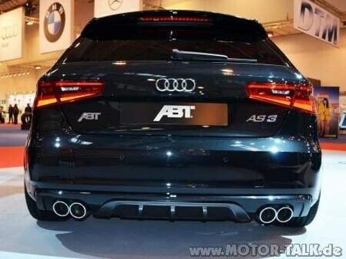

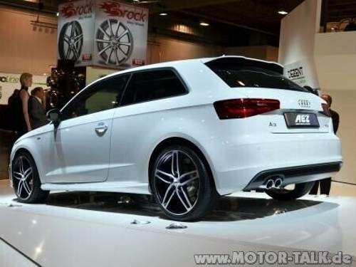

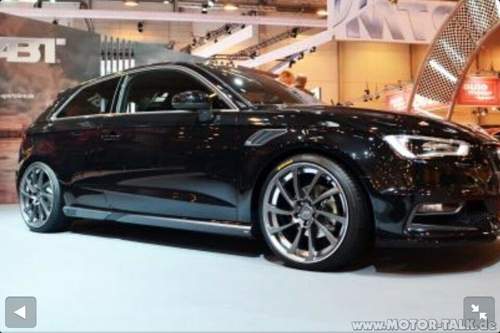

Hier sind nochmal paar mehr Bilder.
Auch welche von den ABG DR-Felgen...
3100€ Komplettradsatz habe ich da als Angebot bekommen..
Uahhh.....ABT übertreibts mal wieder mit seinen Body-Kits. Da ist der Grad schon wieder sehr schmal dass es prollig und billig wirkt (alá ATU Nachrüst-Tuning). 🙄
Das S-line Exterieur Paket ist für mich vollkommen ausreichend. Ich persönlich bräuchte an einem 2.0 TDi jetzt keine 4 drangeklebten Endrohre 😁
