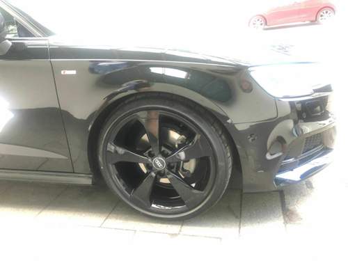

ich fahre einen Audi A3 FL von 2017 und würde mir gerne Original Audi Rotoren 19Zoll 235/35 R19 montieren.
Laut TÜV passt alles von den Abständen. Trotzdem will der TÜV-Prüfer eine Tachoanpassung durchführen, weil er der Meinung ist, dass die Räder nicht zu meinem Auto passen. Was meint ihr?
Ich habe eine Bescheinigung von Audi, dass die Felgen/Reifenkombination für die Baureihe 8V (RS3) zugelassen ist.
Laut Audi, bezieht sich die Baureihe 8v auf alle A3 Modelle. Stehe jetzt ein wenig auf dem Schlauch, da aus meiner Sicht eine Tachoanpassung nicht nötig ist. Was mein ihr???

Doch es kann durchaus sein, dass eine Tachoanpassung nötig ist das ist von deiner Serien Bereifung abhängig!
Mit welcher Rad/Reifen Kombination ist deiner ausgeliefert worden ?
Die Felgen sind zwar für die Baureihe 8V zugelassen, aber wenn du durch die neue Radkombination eine Tachoabweichung im Minus Bereich erhältst muss diese durch eine Tachoanpassung korrigiert werden.

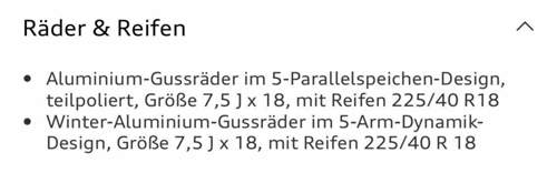

Der Audi wurde mit
7,5j x 18 225/40 R18 ausgeliefert. Ich verstehe leider bei dem ganzen Reifengewirre langsam nur Bahnhof :-)

In diesem Fall musst du eine Tachoanpassung durchführen, da sich dein Abrollumfang vergrößert und somit ins negative verändert.
Sprich wenn du mit den neuen Rädern zb. Laut Tacho 98km/h fährst, fährst du in Wirklichkeit ca. 100km/h. Also hast du eine Abweichung von - 2km/h. Eine solche Abweichung ist nicht zulässig und muss mittels einer Tachoanpassung korrigiert werden.
Nach oben hin wäre jedoch eine Abweichung von bis zu 10% erlaubt, aber es darf kein km/h zu wenig angezeigt werden.
Ich hoffe es ist einigermaßen verständlich.

Trotzdem gibt es doch A3 die mit 19 Zoll und der Reifenkombination fahren. Ich habe jetzt mal bei Audi angefragt, ob die mir sagen können, welche Reifengrößen für meinen zugelassen sind. Leider finden ich die CoC Papieren nicht :-(
@Nils488 ja natürlich gibt es A3’s die mit den Rädern rum fahren, diese wurden höchstwahrscheinlich auch mit diesen ausgeliefert und sind somit auf den Abrollumfang der 235/35/19 Räder ausgelegt.

Serie sind es wohl 18 Zoll... also ist hier keinerlei Anpassung notwendig!
1. bin ich nicht dein Kollege
2. Richtig, Serie sind es 18 Zoll also vergrößert sich der Umfang da seine Wunschbereifung 19 Zoll sind.
Demnach zeigt der Tacho in dem Fall weniger an als er tatsächlich fährt.
Ergo Tachoanpassung...
