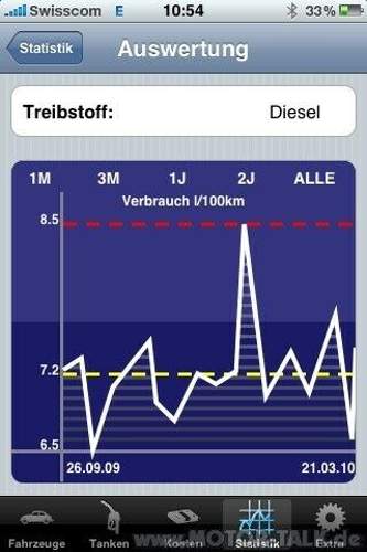

interessant wäre, was du vor der Inspektion für einen Verbrauch hattest.
Ich würde so etwas gleich merken, da ich eine Tankbuch auf dem iPhone führe (TankPro), kann ich jedem nur empfehlen.
8.5l ist auf jeden Fall zuviel für einen 2.0 TDI CR, egal ob mit 140 oder 170PS...
Im Anhang mein Verbrauch über 6 Monate bzw. 16000km...
Das eine mal, wo ich so einen hohen Verbrauch hatte, war der Passat mit 5 Personen besetzt bei zügiger Autobahnfahrt in Deutschland...
Vielleicht als weitere Anmerkung, ich fahre das meiste in der Schweiz bei max. 140km/h...
