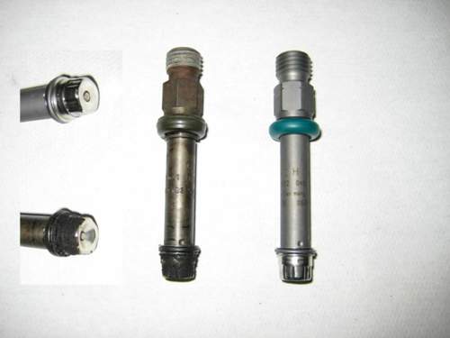

Nachdem ich für dieses Jahr den Austausch beider Benzinpumpen inkl. Erneuerung diverser Schläuche geplant hatte, habe ich auch noch gut 260 Euro in 4 neue Einspritzdüsen investiert. Letzten Samstag wurden die Teile getauscht und das Ergebnis ist höchst erfreulich: Der Motor startet einwandfrei und läuft sofort richtig rund. Wirklich viel gefahren bin ich seitdem noch nicht, aber auch der Verbrauch scheint nun deutlich gesunken zu sein (7,6 l statt 8,1 l auf 100 km).
Jetzt muß ich mich nur noch darum kümmern, daß der im warmen Zustand leicht erhöhte Leerlauf (liegt immer knapp über 1.000 UPM) wieder in den alten Bereich um die 850 UPM kommt. Das Problem bestand die letzten Jahre immer nur sporadisch und nun seit dem Saisonstart dauerhaft.
Hier mal ein Vergleichsfoto Alt versus Neu. Die alten Düsen wurden im März 1989 gefertigt, waren seitdem verbaut und haben eine Laufleistung von 95.000 km. Die neuen Düsen sind richtig frisch, es ist das Fertigungsdatum "26-01-2015" lasergraviert.
