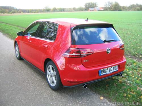

Nun mal Bilder von meinen Winterrädern ;MSW19 von OZ
Bilder-golf-vii-gti-023
Bilder-golf-vii-gti-024
Bilder-golf-vii-gti-025
Die Felge sieht schick aus, selbst in 16''. Gibt es diese Felge auch in 17'' für den Golf VII? Wo kann man die bestellen bzw. worauf muss ich bei den dazu passenden Winterreifen achten?

Ob es sie in 17 Zoll gibt,weiß ich nicht,aber ich finde sie sieht schon einigermaßen aus.... :-)
.-..ich habe sie vom🙂 als Kompletträder erstanden😉
