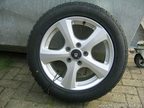

Habe nun Winter-Kompletträder vom VW Händler erworben,zu annehmbaren Preis,gut 100 Euro teurer als Stahlfelgen ab Werk, es ist die MSW19 von OZ mit Pirelli-Reifen;205/55 R 16,
Diese sind für Golf VII bis 162KW freigegeben,es können die orig. Radschrauben verwendet werden.
Dazu habe ich mir 'Wolfsburg-Edition'-Nabendeckel besorgt😉
Winterraeder-golf-7-gti-001
Winterraeder-golf-7-gti-002
MSW19 7x16 ET 48? Sehen wirklich gut aus, werde ich mir wohl auch für meinen GTD holen.
Ich habe diese Woche erfahren, dass meine G6 Winterräder auch auf dem G7 GTI zugelassen sind.
Es sind Proline Felgen PV in 6,5 x 16 ET48. Auf deren Homepage konnte ich nichts für den GTI finden. Auf meine Mailanfrage wurde jedoch prompt geantwortet. Anbei die aktialisierte Version des Gutachtens mit GTI.
Die Felgen sind nichts besonderes aber pflegeleicht und absolut wintertauglich (nach 4 Winter sehen sie aus wie neu).
Pv-si
'MSW19'  7 mal 16  und ET 48 ist richtig!
Habe einen Link zum Gutachten zur ABE;
http://reiff.jfnet.de/pdf/00194721/00194721.pdf
Aber ich finde auch daß sie für eine 16 Zoll Felge recht gut aussieht😛

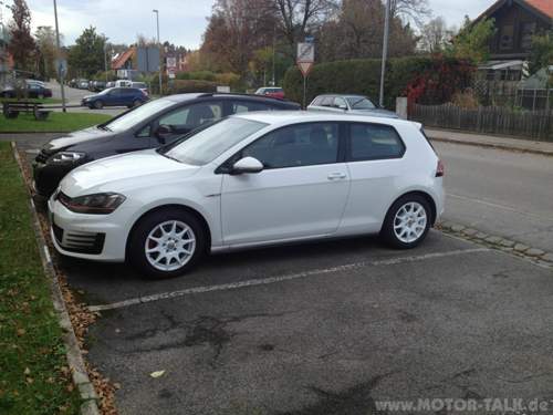

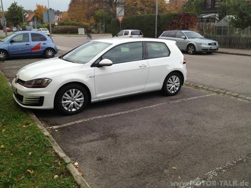

Hi.
Ich hab mir 16 Zöller draufgemacht. Zuallererst habe ich die Stahlfelgen die angeboten werden mitbestellt mit dazugehörigen Radkappen. Aber das ging irgendwie garnicht. Ich konnte mein Schatzi nichtmehr anschauen.
Ein schneller Blick ins Internet und ich war bei den Speedline Marmora in Weiss 7x16 ET 45 angelangt. Eintragungsfrei, Winterfest und ich konnte die Winterreifen (205 55 R16) wieder draufmachen. Sind ja erst ne Woche alt.
Anbei mein GTi mit den 16 Zoll Stahlfelgen und einmal mit den 16 Zoll Speedline von Ronal.
Jetzt mit den Weissen Alus kann der Winter kommen.
Falls wer interesse an den Stahlfelgen und Radkappen hat die wären günstig abzugeben.
Img-1296
Img-1331
