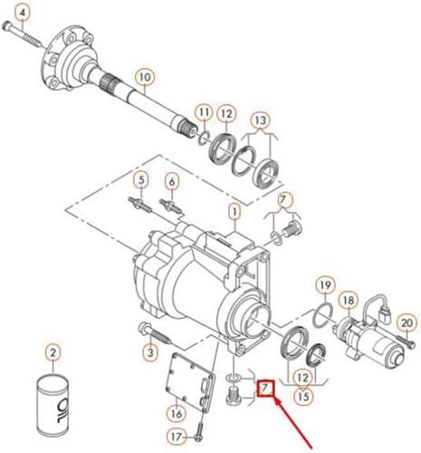

Vielleicht hast das gleiche wie mein Auto, die Antriebswellen verschwinden da in dem Differenzial, und an dieser Stelle ist so ein Simmering, im Bild 1 die Nummer "12" , davon ist 1 Stück per Seite.

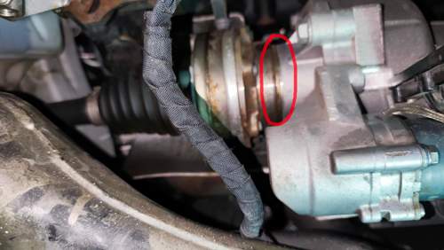

Bei mir tut es die rechte Seite, beim Einlenken nach links Geräusche.
Ich habe es durch Zufall gefunden, nach demm ich buchstäblich an allen Elementen dran gezogen habe, die auch keinen Sinn ergeben würden.
In 2tem Bild rot markiert, kann ich die Welle an die 3mm rausziehen und wieder reinschieben, dann entsteht bei mir das Geräusch.
Wird nicht funktionieren, wenn man es mit Wagenheber anhebt, weil dann zieht das Rad die Welle mit sich raus, die Welle ist dann leicht unter Spannung. Auffahrrampen oder noch besser eine Bühne wo man komplett drauf fährt und das ganze Auto anheben kann, während es normal auf den Rädern steht.
Edit
bei mir entkommt kein Öl an dieser Stelle, also keine Symptome dass da überhaupt was nicht in Ordnung wäre, da war alles immer trocken.
12 Simmering
Rot markierter Bereich
