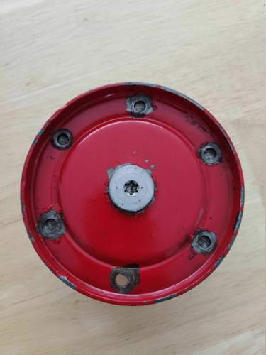

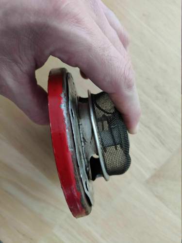

Bin dabei auf extrem viel Gepfusch gestoßen. Ging schon damit los, dass die Muttern des Ölsiebdeckels komplett festgeknallt waren. Dazu war der Deckel selbst so mit Fett verklebt (war schon kein Öl mehr, sondern wirklich in den festen Zustand übergegangen), dass er sich selbst auch nicht lösen wollte. Als ich ihn dann endlich mit vorsichtigem Rütteln nach ner Viertelstunde endlich herunter hatte, fand ich auch den Grund dafür. Das Ölsieb war total verbogen und hinüber. Das Sieb wurde wohl mitsamten Deckel so zugeknallt, dass es irgendwie hielt und dicht aussah (Sprecher aus dem Off: Es war aber nicht dicht!). Wie die Werkstatt letztes Jahr den Ölwechsel (entsprechender Zettel war im Motorraum zu finden) ordentlich durchgeführt haben will, ist mir schleierhaft. Den Deckel und das Sieb haben sie jedenfalls definitiv nicht abgenommen und gereinigt. Wahrscheinlich Öl abgesaugt und neues drauf gekippt ...
Naja und so ging es in einer Tour weiter. Das jetzt alles zu berichten würde auf jeden Fall den Rahmen sprengen!

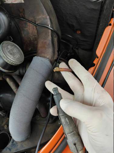

Die Kerzen habe ich ja gerade erst neu eingesetzt. Also erstmal an meinem eigenen Können gezweifelt (wer die Intro gelesen hat weiß: gar nicht so verkehrt), aber auch mit den alten Kerzen wollte da keine Funke rauskommen. Naja, als ich mich gerade dran machen wollte die Leitung durchzutesten, hatte ich plötzlich 2 Teile in der Hand (siehe Bild 1). Dass da kein Funke mehr ankommt dürfte niemanden verwundern ...

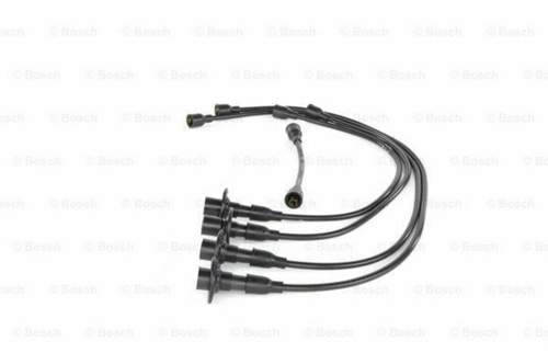

Zur eigentlichen Frage: meine Zündkerzenstecker haben so eine, ich nenn es mal, Metallfassung außen und nen Gummi innen (siehe Bild unten), in dem dann die Kerze steckt. Auf der Suche nach dem entsprechenden Ersatzteil habe ich diverse Online-Shops durchstöbert. Die Stecker dort haben jedoch alle so nen Gummistopfen (siehe Bild 2).
Meine Fragen dazu:
  1. Welche Variante ist besser? Falls es da ein besser/schlechter gibt.
  2. Welche ist das Original? (rein aus Interesse)
  3. Kann ich problemlos auf die "Gummistopfen"-Variante umrüsten oder gibt es da was zu beachten?
  4. Könnt ihr eine Empfehlung für Zündkabel/-Stecker aussprechen? Ich würde gleich nen ganzen Satz bestellen; ist wahrscheinlich nur eine Frage der Zeit, bis die anderen Kabel es hinter sich haben.
Vorab schon mal herzlichen Dank für eure Antworten!
(Und Respekt an die, die sich den ganzen Roman durchgelesen haben. Wurde doch etwas ausführlicher als eingangs gedacht! Anbei noch 2 Bilder vom Fahrzeug, habt ihr euch verdient 😁)
Mein Zündkerzenstecker "Metallfassung "
Online-Shop Variante mit "Gummistopfen"

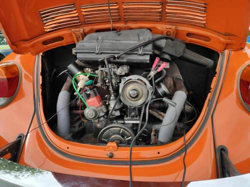

Hey zusammen, da sich das ganze hier sehr dynamisch von "welches Zündkabel gut" zu "Hm, ist mein Motor fertig?" entwickelt hat und ich von niemanden verlangen kann, jedes Detail der ~40 Posts zu lesen, eine kurze Zusammenfassung was der Ausgangszustand war und was ich (u.a. mit eurer Anleitung) alles gemacht habe:
Habe das Auto von meiner Mutter im April diesen Jahres übernommen. Wurde die letzten Jahre selten aber immer mal wieder gefahren. Motor lief schlecht, ging im LL immer direkt aus. Zum TÜV wurde er immer von einer Werkstatt geführt und entsprechende Nacharbeiten (Belege liegen mir vor) im Anschluss durchgeführt. Wartungszustand war im allgemeinen aber sehr schlecht, da meiner Mutter nichts außer das absolut nötigste gemacht hat.
Was ich nun gemacht habe:

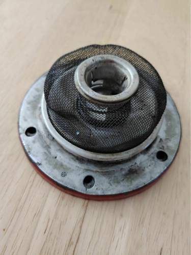

  1. Ölwechsel (Ölsieb gereinigt, Deckel und Dichtung neu)
  2. Luftfilterkasten gereinigt, Luftfilter getauscht
  3. Heizluftschlauch ersetzt, Schlauch für Ansaugluft-Vorwärmung eingesetzt (auch wenn die Vorwärmung wohl stillgelegt ist)
  4. Ventilspiel geprüft und eingestellt
  5. Zündkabel + -Stecker getauscht (komplett neuer Satz also alle 5 Kabel inkl. das von der Zündspule)
  6. Zündkerzen neu
  7. Zündfunktion der Kabel und Kerzen überprüft (andere Kerze im Stecker, neue Kerze rausgeschraubt auf Masse gelegt und gestartet. Funke ist da)
  8. Verteiler gereinigt (dabei Kondensator, Unterbrecherkontakt und Läufer getauscht) und eingestellt
  9. ZZP eingestellt
  10. Drosselklappen-Feststellschraube eingestellt (war natürlich verdreht ...)
  11. Vergaser eingestellt (erst auf Grundeinstellung, beide Schrauben 2.5 Umdrehungen raus, dann nachgestellt. Gemisch läuft etwas fetter und LL höher, da ich sonst extreme Probleme im LL und beim beschleunigen hatte)
  12. Kompression geprüft (alle 4 Zylinder zw. 6.0 und 6.5 kg/cm²)
Ich glaub das war es soweit.

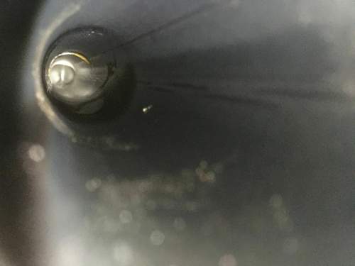

Was wir beim Testen allerdings festgestellt haben, ist, dass nicht nur Zylinder 2 nichts tut, sondern auch Zylinder 1 in den meisten Fällen keinen Einfluss auf Drehzahl und Laufverhalten hat (bei höheren Drehzahlen schon, das war wohl auch der Grund warum ich zunächst nur Zylinder 2 in Verdacht hatte). Es scheint so als wenn die rechten Töpfe beide "tot" wären und er tatsächlich aktuell nur auf zwei Töpfen (oder manchmal 2.5) läuft. Zylinder 3 und 4 scheinen die ganze Arbeit zu verrichten.
Das hat unsere weiteren Nachforschungen weg von der Zündung selbst und hin zum Gemisch verlagert. Eine Vermutung war, dass ggf. das rechte Ansaugrohr nicht ordnungsgemäß funktioniert. Also das mal mit viel Mühe abgeschraubt (geht mit eingebautem Motor gar nicht so einfach ...). Auf Anhieb konnten wir jedoch auch hier nichts total außergewöhnliches (z.B. Lappen oder Loch im Rohr) feststellen. Jedoch befinden sich einige Ablagerungen darin. Hier waren wir uns jedoch beide nicht sicher, ob die so "in Ordnung" gehen oder ob das Rohr eigentlich blitzblank sein sollte (Bild 1 (Richtung "Hirschgeweih"😉 bzw 2 und 3 Richtung Zylinder). Besonders die dunklen Ablagerungen in Bild 1 nahe des Geweihs.
Hat hier zufällig jemand von euch einen Vergleich oder Erfahrung wie das aussehen sollte, weil selbst schon mal, aus welchem Grund auch immer, abgeschraubt und reingeschaut?
Desweiteren sind wir auf die Idee gekommen, dass die Ansaugrohr-Vorwärmung ggf. undicht sein könnte und hier Probleme macht. Wir haben sie deswegen mal "stillgelegt" (Stück Karton dazwischen). Tatsächlich lief der Motor nun eine ganze Ecke runder. Auch das Abziehen von Zündkerze 1 führte nun zu einem direkten und spürbaren Drehzahlrückgang. Selbst bei Zylinder 2 war das festzustellen, wenn auch nicht ganz so deutlich.
Aus Ermangelung von Ersatzteilen (doppelter Vorwärmung, Dichtungen, Schrauben, Muttern) mussten wir hier nun erstmal unterbrechen. Wir vermuten eine undichte Stelle wo sich Vorwärmung und Ansaugrohr treffen (Bild 4).
