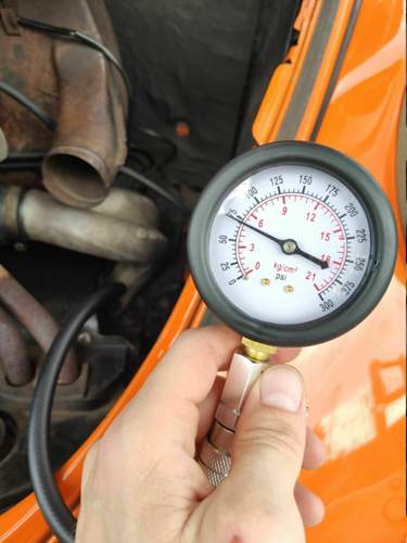

So gerade Kompressionstest gemacht. Gibt gute und schlechte Nachrichten:
Die gute: alle Zylinder haben ungefähr gleichviel/wenig Kompression (Abweichung von 0.5 kg/cm2 werte ich mal als Messfehler und unbedenklich).
Die schlechte: alle Zylinder dümpeln bei ~6kg/cm2 (75psi) rum.
Videos vom Motorgeräusch anbei.
Kaltstart: https://youtu.be/KsIrOe7dDkk
Nach ca 10 Minuten Stadtverkehr: https://youtu.be/12gAnBtVh7w
An was könnte es liegen? Gibt's noch was, das ich machen kann? Oder ist der Motor fertig/muss überholt werden?

Klingt jedenfalls nach "Dreibein" - die einigermaßen übereinstimmenden Kompressionswerte mit solchen Werten (samt und sonders unter der Verschleißgrenze - um die 9 wären für den 50 PSer doch recht nett...) deuten für mich aber, eben da gleichmäßig, am ehesten auf fehlerhafte Anwendung des Meßgerätes. Auch würde sich ein durchgebrannter Kolben o. Ä. ja durch deutlich geringeren Wert des aussetzenden Zylinders auszeichnen!
War während der Meßversuche die Startautomatik vollständig geöffnet?
Hat Deine Assistenz während des Startens Vollgas gegeben?
Der Motor muß die volle Luftmenge "atmen" können, damit korrekte Werte angezeigt werden können!
Hast Du das Meßgerät dicht in die Kerzenlöcher pressen können, ohne daß etwas "vorbeipfeift"?

Fehlerhafte Messung will ich nicht ausschließen. Zum einen hat das Messgerät gerade mal 25€ gekostet zum anderen hab ich den Test zum ersten Mal durchgeführt und entsprechend lange gebraucht (Zylinder 3 und 4 hat jeweils 15 Minuten gedauert, bis ich den Schlauch endlich ins Gewinde der Zündkerze bekommen habe ...). Der Motor hat sich dabei natürlich etwas abgekühlt.
Meiner Tester hat aber jedes Mal Vollgas gegeben und 8-10 mal drehen lassen. Selbst wenn das Messgerät nicht das beste ist, ein Druckunterschied von 50psi oder 3kg/cm2 kann ich mir nicht vorstellen. 1kg/cm2 sicherlich aber nicht 50%. Das wäre ja kein Messgerät mehr sondern ein Schätzer ...
