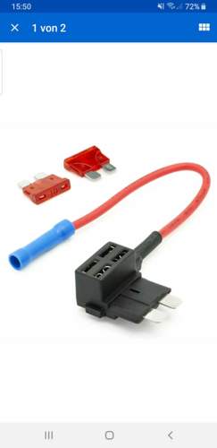

Ich würde gern meine 12 Volt Steckdose in der Mittelkonsohle mit Dauerplus (Kl 30) betreiben!
Sie ist ab Werk leider auf Zündung (Kl 15) geschaltet!
Hat jemand ne Ahnung ob sich das codieren lässt, oder ob neue Kabel gelegt werden müssen?
Beim A5 läuft ja alles mittlerweile übers Bordnetzsteuergerät!

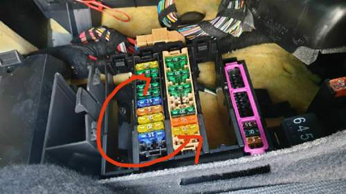

WEnn man es noch einfacher haben will: eine Brücke im Sicherungskasten einsetzen...
Weil jetzt die Sicherung entfällt, muss natürlich dann in dieser Brücke die Sicherung sein!!!!
Den Sicherungshalter gibt's bei Conrad
Die Sicherungsbelegung kann unterschiedlich sein, vorher durchmessen!
Steckdosen-ueberbrueckung

wenn Du alle Steckdosen auf Dauerplus haben willst musst Du doch nur das o.a. Relais brücken. Möchtest Du hingegen nur die Kofferraumsteckdose auf Dauerplus, dann neue Plusleitung zum Sicherungskasten legen und mit passendem Kabelschuh/Reparaturkabel in den Sicherungsträger Kl. 30 einpinnen und Sicherung drauf - fertig.

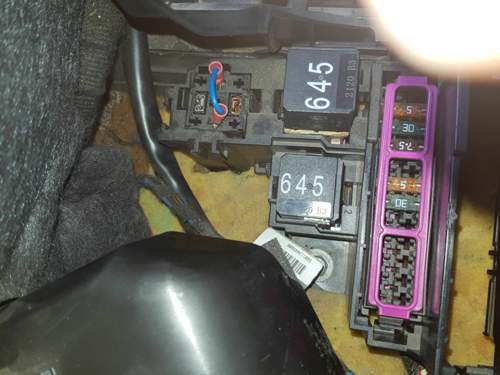

Folgendes Relai muss gebrückt werden ,bei B8 FL um Dauerstrom auf den Dosen zu haben.

@gavtroide wie überbrücke ich das Relai?
Wollte eigentlich gleich mit diesem Kabel (siehe Bild) von Klemme 30 auf die Steckdose gehen damit ich Dauerplus habe.
Mal gucken ob das funkt.
Werde gleich schlauer sein...
Das hatte ich auch so vor, dann aber keine sicherung mehr zu Hand. Die Lösung mit dem Relai gefällt mir besser, da alle 12v dosen saft haben (ohne zündung an)
Ich mache dir gleich ein Foto, wie du es stecken musst. Aber eig ganz einfach. Es gibt 4 Eingänge. Nehm die genau hinter der 6 und in den vom 5. Eins senkrecht, eins vertikale, so wie das relai verläuft. 2 pos. Bleiben frei
Edit
Wenn du umklemmst, hast du auch auf allen dosen dauerplus? Dann sogar ohne Fehlermeldung im Stg. Noch besser.
Gib mal Rückmeldung!
Nicht Wundern. Das obere Relai liegt nur in dem freien steckplatz. Ohne Funktion,damit ich es nicht verliere
@gavtroide hab das mit dem Relai überbrücken gerade probiert, da brennt mir als die Sicherung durch von der 12V Dose im Kofferraum
Hatte das eine Relai draußen... Deswegen. Jetzt funktioniert es wie du gesagt hast.
Mit meiner Lösung und der Klemme 30 funktioniert es nicht
Prima
Gut das es jetzt klappt ohne das die Sicherung durch brennt 🙂
