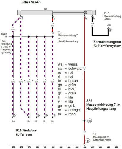

Servus Gemeinde,
hab ein kleines Problem, würde gerne die 12 Volt Steckdose in den Kofferraum nachrüsten,
Hab auch den kompletten Satz.
Das Problem ist nun ich weiß leider nicht in welche Sicherung das ganze gehen soll.
Hab das Boardhandbuch aufgeschlagen um
Zu schauen, wo was hin soll.
Der Steckplatz für die 12 Volt ist schon in Benutzung.
Der Platz für die 230 Volt nicht.
Meine Frage wo muss das hin ?
Hab auch die Anleitung von K-Electronic, die ist aber dermaßen beschissen.
Hab auch bei Audi enthusiasts geguckt aber der hat da einen andere Sicherungskasten als ich.
Könnte jemand helfen schnell ?

Die "Lösungssuche" hat mich jetzt 2 Minuten gekostet und eine eine Prüflampe.
Die Arbeitsstromrelais 645 sind beide Zündungsplus bzw Klemme 15 geschaltet. Das Rot umrandete Relais ist für die 12 Volt Dosen im Fahrzeug zuständig.
Mit dieser Info sollte dein "Mechaniker des vertrauens" eigentlich zurecht kommen.
Wenn nicht tut es mir leid für dich und ihn.
Da hinten wird keine Masse über irgendwelche Relais geschaltet !

Und das ist genau dass, was man dir versucht seit vier Seiten zu erklären. Es ist egal ob Facelift oder Vorfacelift. Prüfen an welchem Sicherungsträger Zündungsplus anliegt und dort anschließen. Wie es jetzt original läuft ist doch Wurst. Zündungsplus bleibt Zündungsplus.

Im Stromlaufplan welchen ich auf Seite 2 schonmal Angehängt hatte weiß man zwar nicht an welchem Pin genau die Kabel kommen, da dort nur steht U19 (Steckdose Kofferraum) sowie der Unterschied im Strang für Limo/Avant. mit *2 und *3 ... Daher vielleicht auch nicht Unbedingt Anwendbar für den A5, daher hatte ich schonmal auf Audi Erwin Verwiesen ! ! ! (https://erwin.audi.com/erwin/showHome.do)
Es jedoch eigentlich Ersichtlich ist das die Dosen vom Relais Angesteuert werden welches widerrum vom STG Angesteuert wird.

Super danke der erste der eine perfekte Antwort gibt danke dir !

na also.. wusste ich's doch, dass da irgendwo Zündplus anliegt 😉
DANKE für die Klarstellung.
