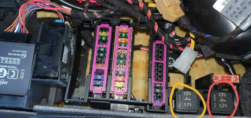

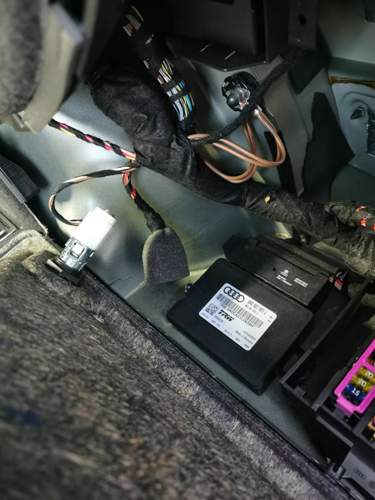

Servus Gemeinde,
hab ein kleines Problem, würde gerne die 12 Volt Steckdose in den Kofferraum nachrüsten,
Hab auch den kompletten Satz.
Das Problem ist nun ich weiß leider nicht in welche Sicherung das ganze gehen soll.
Hab das Boardhandbuch aufgeschlagen um
Zu schauen, wo was hin soll.
Der Steckplatz für die 12 Volt ist schon in Benutzung.
Der Platz für die 230 Volt nicht.
Meine Frage wo muss das hin ?
Hab auch die Anleitung von K-Electronic, die ist aber dermaßen beschissen.
Hab auch bei Audi enthusiasts geguckt aber der hat da einen andere Sicherungskasten als ich.
Könnte jemand helfen schnell ?
Die "Lösungssuche" hat mich jetzt 2 Minuten gekostet und eine eine Prüflampe.
Die Arbeitsstromrelais 645 sind beide Zündungsplus bzw Klemme 15 geschaltet. Das Rot umrandete Relais ist für die 12 Volt Dosen im Fahrzeug zuständig.
Mit dieser Info sollte dein "Mechaniker des vertrauens" eigentlich zurecht kommen.

wir wissen nicht mal genau ob Zündplus oder Dauerplus.
Also ich hätte gerne das es nur geht wenn die Zündung an ist
Aber Glaub auf dem braunen sicherungsträger ist Dauerplus vorhanden nur oder täusche ich mich ?
warum misst du es nicht einfach nach? Kein Messgerät?
Nope, leider keins
Dachte geht zick Zack der Einbau, ist ja nur ein Kabel dachte ich
Dann besorg dir ne billige Prüflampe. Sollte das mindeste sein, bevor man an die Elektrik geht.

Also soll ich mir ein Multimeter besorgen und schauen wo ich das Ding benutzen kann ? In welchem Punkt ?
Also zu 100 % muss das Kabel in den Braunen Verteiler, die Frage ist wo ich den doch reinstecke, laut boardbuch sind die 12v Volt Steckplätze der 2 (20 Amper gesichert)
Hab jetzt überlegt Mit einem stromdieb das zu lösen, da keiner fähig ist mir zu sagen wo das kack Kabel reinkommt.
Oder ob ich es einfach auch in die 230 Volt stecker stecken kann, das Kabel oder ob es Interferenzen gibt.

@Stadi1 schrieb am 12. Oktober 2020 um 00:16:55 Uhr:
Also ich hab in meinem Audi keine 230V, gabs die beim A5 als Option?
Laufen die 12V Steckdosen nicht über ein Relais oder hab ich da was falsch im Sinn?
Ja tuen sie,
Dies ist auch beschrieben im Board Buch.
Da steht C brauner Schalter, Punkt 2 (12 Volt Anschlüsse)
Und im
Kofferraum ist ja 12 Volt ?
Deswegen dachte ich mit einem stromdieb und zwei Sicherungen dort anknöpfen.
Aber am liebsten wäre mir der Weg wie im originalen.
Nur die Frage ist wohin pinnen. Manche sagen ist egal Hauptsache Strom kommt.
Am besten da wo dauerplus ist. Und soweit ich weiß, ist auf dem brauen relai Dauer plus überall
