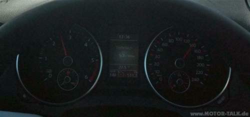

Original geschrieben von Vilent
Der Unterschied bei der Drehzahl zwischen 119 und 129 g CO2 ist nicht so groß.Zitat:
Original geschrieben von Baldipata
Der 110 PS mit 128g CO2 Ausstoss dreht bei 140 km/h 350 Touren höher als der 110 PS mit 119g CO2 und der 140 PS. Dies bedeutet einen höheren Verbrauch.
Der 5 Gang bei der 119 g Version hat Gesamtübersetzung von 2,12.
und der 128 g - 2,24.
Bei 140 Km/h macht der 128 g TDI ganz knapp über 2500 U/min.
Der 119 g TDI sollte dann fast 2400 U/min auf dem Tacho haben.
Der Unterschied beträgt etwa 150 U/min. Das ist nicht die Welt.
Und das spielt z.B. bei Geräuschen überhaupt keine Rolle.
Der 140 PS TDI (Übersetzung im 6 Gang 1,98) soll beim Tempo knapp über 2200 U/min haben.
MfG Vilent
Also ich bin alle drei gefahren. Der 119g TDI dreht nicht mit 2400 Touren bei 140, sondern wie gesagt ca. 2200.
Wenn man mal eine Probefahrt macht, kann man vieles sehen. Ob das den Tatsachen entspricht ist andere Frage. 😉
Ein Strich auf der Skala bedeutet 200 Umdrehungen und nicht 100. Das könnte dich irritiert haben und in Erinnerung blieben die falsch abgelesenen 2200. Kann passieren 🙂
Oder du hast ein einen Golf mit komplett verstelltem Tacho erwischt, was ich nicht glaube.
Auch wenn du jetzt den 140-r hast, ändert das nichts mehr.
Ganz genau kann man die Werte wegen Tachobweichungen sowieso nicht nehmen. Aber 200 U sind zu viel.
Der 140-g hat das Übersetzungsverhältnis von 1,98. Der 128 CO2 hat 2,24. Und da stimmen mein Foto (siehe oben) und deine Angaben zu deinem Golf überein.
Der 119 CO2 hat das Übersetzungsverhältnis von 2,12. Die Daten zu 119 CO2 und 140 Ps stammen aus diesen Forum. Den 128g CO2 habe ich selber und kann die Werte bestätigen.
Damit der 119 g CO2 bei Tempo 140 auch 2200 U/min machen könnte, müsste die Gesamtübersetzung auch bei 1,98 liegen, was nicht der Fall ist. Also dreht der bei knapp 2400.
http://www.motor-talk.de/forum/2-0-tdi-110-ps-vs-2-0-tdi-110-ps-119g-co2-t2050161.html?page=5
MfG Vilent

Hallo Klaus,
ich habe leider kein Fotobeweis, aber die 3600U/min stimmen schon. Das habe ich auch in meiner Errinerung (Tempo 200 laut Tacho) 🙂
Gruß Vilent

Hallo Baldipata,
Wir haben jetzt ein Fotobewes für 128 g CO2 und Übersetzungen zu den drei TDI-Versionen.
Entschuldige, aber deine Erinnerungen kann man leider nicht als Beweis aufnehmen.
Warum? Oben schreibst du, dass der 119g CO2 TDI 2200 U/min beim Tempo 140 macht und 350 U/min weniger als 128 g CO2 Version dreht.
Hier aber (siehe link unten) schreibst du, dass der gleiche Motor ca. 2300 U/min macht.
Was denn nun? Also sicher bist dir nicht.
Bei dem Übersetzungsunterschied 2,24 zu 2,12 kann beim Tempo 140 kein Unterschied von 350 U/min enstehen.
Hat Jemand ein Foto von den Tacho TDI 119 g CO2 beim Tempo 140?
(Oder mit anderem Tempo. Mit Tempomat muss es kein Problem sein)
MfG Vilent

Radumfang bei Reifengröße 205/55 R16 ist 198,52 cm.
Aber das ist nicht wichtig. Da bei jedem Raddurchmesser Verhältnis zwischen Geschwindigkeit und Drehzahl im Tacho immer gleich bleibt.
Tatsächliche Geschwindigkeit kann dabei abweichen.
Achsübersetzung bei beiden TDI 110 PS beträgt 3,389
5 Gang 128 g CO2 - 0.660
5 Gang 119 g CO2 - 0,625

Dann drehen die beiden bei echten (!) 140 km/h :
Der 128g : 2630 U/min
Der 118 g: 2490 U/min
Nachrechnen erwünscht. 🙂
Grüße Klaus
Der 118 g: 2490 U/minNachrechnen erwünscht. 🙂
Grüße Klaus
Es ist richtig 🙂
Der Unterschied beträgt nur 140 U/min bei echten 140 km/h. (ca. 147 km/h laut Tacho)
