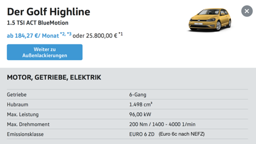

Deiner Argumentation nach dürfte es ja das Fahrzeug aus dem Anhang nicht geben.

Daher das "glaub es oder lass es". Fakt ist, dass es massenhaft Fahrzeuge mit Euro 6c nach NEFZ gibt und die Aussage, dass "Euro 6c" automatisch auch WLTP bedeutet ist einfach nur sachlich falsch.
Fahrzeug mit Euro 6c nach NEFZ

Der Anhang stammt von volkswagen.de.
Ich wüsste nicht, was ich dem noch hinzufügen sollte: Der Schadstoffschlüssel 36ZD bedeutet Euro 6c nach NEFZ.
