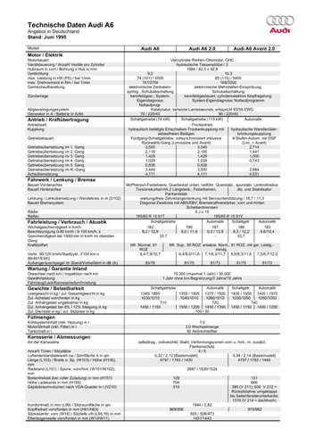

der ABK ist der 2l , 8V motor ..... 0-100 macht der in ca 11sec . ( der 2.0 AAE ;101PS macht 12,6sec bis 100 )
eine "Rennmaschine" ist der ABK nicht, aber es reicht um gut im Strom mitzuschwimmen. zu dem relativ sparsam und er ist sehr günstig zu unterhalten und zu reparieren. Mit großem Anhänger/Wohnwagen hat er dann schon etwas zu kämpfen. aber sonst sehr zu empfehlen.
eine weitere alternative wäre der ACE motor .... 2.0 16V mit 140PS . ist nur seltener zu finden. Umbau wäre aber möglich ohne viel aufwand.
etwas besser wäre der 2.3er AAR als 5zyl .... hat etwas besseres Drehmoment.
sonst eben das allgemein übliche ..... mit guter Wartung und regelmäßigem Ölwechsel hält der etliche km aus ( meist weit über 300tkm ) .
Das Fahrverhalten müsstest du wohl selbst durch eine Probefahrt testen.
Ich hab den 2.6er und den 2.5 TDI und würde nichts „schwächeres“ haben wollen. Das ist natürlich Geschmacksache, deshalb müsstest du das selbst „erfahren“.
weitere Daten vom 2.0l original von Audi siehe Foto ...

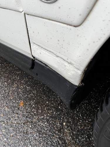

Leider wurde die Kotflügelspitze unten an der Beifahrerseite gespachtelt und mit Sprühdose lackiert. Leider sieht das sehr laien- und stümperhaft gemacht aus. Keine Ahnung was der Grund dafür ist.

Hier der Kotflügel
Die Kotflügel rosten gerne, vorallem rechts.
Dort sitzt der Aktivkohlebehälter drunter, da sammelt sich dann der Dreck... Das Ergebnis ist rost.
Viel interessanter wäre wie der Schweller an der Stelle aussieht.
Und Schweller hinten vor dem Hinterrad nicht vergessen...
Die Schweller sehen meiner Meinung nach gut aus. Also zumindest das was ich sehen konnte. HU hat er in 11/2023 neu bekommen ohne Mängel. Ich denke da hätte der TÜV auch einen Vermerk gemacht wenn dort etwas wäre?
Ich wollte erstmal den Winter abwarten und dann bei dem rechten Koti schauen lassen, ansonsten muss man bei dem Schweller auch noch beigehen.
Ich muss dazu sagen das mir der innere Zustand wichtiger war als der laienhaft gespachtelte Zustand des Kotflügels. Leider sind viele Audis von innen recht runtergenudelt und versaut oder die Sitze durchgesessen, allgemein abgegrabbelt, runtergerockt oder verbastelt. Da war ich froh das ich überhaupt in halbwegs erreichbarer Nähe ein solches Fahrzeug gefunden habe.
Also nicht das mir der innere Zustand wichtiger war als die generelle Basis. Natürlich habe ich mir die Basis soweit angeschaut wie es mir möglich war. Aber der innere Pflegezustand ist ja auch wichtig, es bringt ja nichts wenn man dort alles entkernen muss und dazu dann noch die aufgrund des Alters nicht vermeidbaren äußeren Baustellen auch noch hat

Ich empfehle die Radhausschalen auszubauen, alles mit dem Dampfstrahler säubern. Danach konservieren...
Bei mir war Lochfraß hinter der Kunststoffverkleidung, weil dort Dreck/Schlamm war.

Was empfiehlt sich als Konservierung zu nehmen? Hast Du da einen Tipp (welches Mittel genau verwendet werden sollte? Sollte dort Rostfraß sein, dann bringt es aber nichts darüber zu konservieren oder? Dann sollte man sicherlich erst den ganzen Rost entfernen bzw. instandsetzen?
