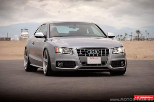

Hallo miteinander,
ich stehe vor der Entscheidung welche Felgen ich mir montiere.
Bin nun zu den Advanced Wheels AV1 Deep Concave in 10x20 gekommen.
Nun die Frage:
- Rundum 10x20 oder nur hinten 10x20 und vorne 8,5x20?
- Welche Bereifung muss ich bei meinem A5 Coupe Quattro 3.2 V6 wählen
Bei den 10x20ern muss ich wohl 265/30 fahren oder geht da noch was anderes?
Wie sieht es mit den 8,5x20ern aus?
Extremes Tieferlegen wird ja bei diesen Dimension sowieso vorbei sein, richtig?
Ich danke Euch für Eure Hilfe.

Hallo miteinander,
ich habe nun die Advance Wheel AV1 in 10x20 rundum hierliegen.
Jetzt geht es um die Bereifung. Wir hatten uns ja hier schon ein wenig darüber unterhalten.
Ich würde mir gerne diese hier draufziehen:
Nankang ULTRA SPORT NS 255-35 bzw. 30er Querschnitt
http://www.tirendo.de/...-sport-ns-2-xl-mfs-255-35-r20-97y-147271.html
Was meint Ihr dazu? Ist das mit dem 30er/35er Querschnitt in Ordnung und darf ich die Dinger überhaupt auf ner 10x20er auf dem A5 3.2 V6 fahren?

35er Querschnitt ist der falsche, du brauchst wenn dann 255-30-20
Hi Passat,
vielen Dank. Okay dann der 30er Querschnitt. Vom Lastindex her, der Reifen hat einen von 92, passt das?
@AdrianA5 schrieb am 2. Juni 2015 um 11:25:59 Uhr:
Ja passt, sind ja 630 Kg Traglast, könntest sogar einen 91er mit 615 Kg nehmen 😉
Super, alles klar.
Dann werde ich die Dinger demnächst bestellen. Brauch ich dann für die 10x20er noch spezielle Schrauben und Distanzscheiben? Die Felge hat eine ET von 40.
@AdrianA5 schrieb am 2. Juni 2015 um 12:19:11 Uhr:
Super, alles klar.
Sorry wenn ich so nachhacke. Du hast felgen bestellt und weißt nicht welche Radschrauben, welche Reifengröße, ob du Spurplatten benötigst? Sollte man sowas nicht vor dem kauf abklären.
Im Grunde genommen würde alles im Gutachten stehen, welche Reifen, welche Radschrauben unsw....
Bei ET:40 wirst du definitiv Spurplatten benötigen. wie breit die Platten sein sollen das hängt wieder davon ab wie Tief du willst.

Audi Radschrauben sind durch die Bank M14x1,5 28mm mit Kugelbund. Ab 20 mm Adpater/Spurplatten nimmt man verschraubte DRA Systeme und kann mit original Radschauben arbeiten - DRA System wird mit der Radnabe verschraubt, dass Rad mit den orinigal Radschrauben.
Die Festigkeitbescheiningung von Audi reicht IMMER zur Eintragung 😉
Wegen der besseren Zentrierung an der VA nimmt man dann noch M14x1,5 28mm mit LOSEM Kugelbund - und alles ist tiptop 😉
Jeweils eine Radschraube mehr kaufen, diese dann auch mit zum TÜV nehmen und zeigen, sowas freut die Prüfer ungemein 😉

Huch.. hast recht, dann muss er zumindest mit den Radschrauben aufpassen - tippe aber auf M14x1,5 x 28 mit 60° Kegelbund.
Das Festigkeitsgutachen zu den Felgen reicht aber auch 😉
