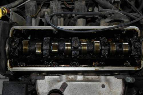

1 x im Jahr oder wenn Du in diesem Zeitraum 7.000 Kilometer gefahren bist. Sonst könnte es irgendwann einmal so aussehen, wie auf dem angehängten Pic. 😉 Wenn Du die Historie von Deinem Motor nicht kennst und er ggf. so aussehen sollte..., dann muss das Edge beim ersten mal nach rund 1.000 Kilometern wieder raus.
Verschleppter Ölwechsel

So ist es! Was dabei herauskommen kann, sieht man auf meinem Pic weiter oben. Es ist immer wieder erstaunlich dass für ALLES Geld da ist, aber nicht für den Ölwechsel. Da geht's streng nach Herstellervorschrift!! 😁 Ich verstehe nicht was so schwierig oder teuer ist, 1 x im Jahr die olle Schraube da unten aufzudrehen und das Zeug einfach abzulassen. Ende aus Banane und der Motor sieht innen aus wie geleckt. Siehe meine Kolben im Anhang.

Einmal Jährlich versteht sich von selbst. Der Kopf meines Winterautos sah übrigens auch so aus, wie auf deinem Bild. Der Vorgänger hat aber das Öl mehrere Jahre nicht gewechselt und ist fast nur Kurzstrecke gefahren. Du hättest mal die Ventile und die Verkrustungen sehen müssen. Das Teil ist 3 mal in die Reinigungsanlage geflogen. Kein einziges Ventil war mehr dicht und die Schaftdichtungen waren quasi nicht mehr vorhanden.
😰😰 Ventile waren komischerweise relativ sauber. Ein Einlassventil hatte Ölkohle angesetzt, ein anderes war leicht Grün verfärbt, was auf Abrieb der Ventilführung schließen lässt. Kopf hab' ich gestern gedampft und nach Feierabend wieder zusammengesetzt. Ventile freilich neu eingeschliffen und auch die Schaftdichtungen erneuert. *klick for Pic*.
Ja habe ich auch. Ich hatte einen Ventilläpper für die Bohrmaschine. Klasse Teil!
Das Ventilspiel war auch doppelt so hoch, wie vorgegeben. Das alte, verbrauchte Öl hat somit auch beim Verschleiß seinen Tribut hinterlassen.
