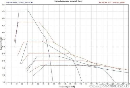

Siehe Grafik
Kurz zur 3. Aussage. Der 77 kW TDI hat im 2. und 3. Gang im Vergleich zum 77 kW TSI die Nase vorne. Will man einen TSI, der in dieser Situation mithalten kann, muss man zum 90 kW TSI greifen.
-> Motorbetrachtung bei halber Nennleistung:
TDI: Bei 2.200 U/min kann man maximal 57,6 kW abrufen.
TSI: Bei 2.500 U/min kann man maximal 52,4 kW abrufen.
=> der TDI kann eine höhere Leistung bereitstellen
-> Getriebebetrachtung - Beispiel 2. Gang der Handschaltung:
TDI: Gesamtübersetzung 7,090
TSI: Gesamtübersetzung 7,524
=> der TSI ist etwas kürzer übersetzt
-> "Motor und Getriebe" - Beispiel Radzugkraft im 2. Gang:
TDI: 2.200 U/min = 57,6 kW = 5.610 N = 35,9 km/h
TSI: 2.500 U/min = 52,4 kW = 4.763 N = 38,4 km/h
=> der TDI kann im Bereich von "20 bis 55 km/h" kräftiger beschleunigen, darüber ist der 90 kW TSI besser (siehe Grafik)
Darüber bedeutet in diesem Fall, dass über 3.600 U/min beim 90 kW TSI anliegen.
Und damit weg von diesem Vergleich und zu der Formulierung "Alltag".
Wie hoch dreht man welchen Gang im "Alltag"?
Wie hoch, wenn man normal beschleunigt?
Und wie hoch, wenn man stark beschleunigt?
Die Antworten, und damit die Bewertung der Vergleichsfahrzeuge, werden bei jedem etwas anders ausfallen.
Entscheidungsgrundlage sollte jedoch unbedingt eine ausgiebige Probefahrt und nicht obige, theoretische, grobe Betrachtung sein. 😉 Fahrt euren Stiefel und testet aus, was der jeweilige Wagen kann. Fahrt z.B. konstant 1.500, 1.750, 2.000, ... U/min im 2., 3., ... Gang und gebt mal spontan kräftig Gas ...
VG myinfo
G6 77 kW TDI vs. 90 kW TSI RZKD 2. Gang
