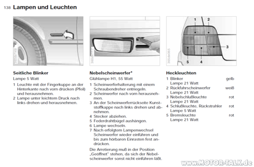

ich habe aufgrund der irritierenden Information auf der Verpackung versehentlich 10 Watt statt 5 Watt Glühbirnen für die Rückleuchte(n) meines Touring Bj. 1998 gekauft. Ist deren Betrieb zulässig?

Die haben auch keine 25W sondern 21W. Und auch wenn du 10W rein machst, zulässig sind nun mal nur 5W. Du kannst auch vorne keine 100W Leuchten rein machen weil dir die 55W zu dunkel sind. Ist genau so nicht zulässig
Also ich biete 21W für Brems und Nebelschlusslicht 😉
10W Lampen sind jedenfalls nicht zulässig.
Alles *falsch 😁 Bremse und NSL = 21 Watt. Beim Compact hat die Rückleuchte laut Handbuch 5W. Aber: Auf der Platine selbst steht 10W. Ich habe deshalb schonmal 10W gekauft, aber später auf 5W zurückgerüstet. Ein großer Unterschied ist zwischen beiden nicht zu sehen.

Das kannst Du Dir sparen - die Leuchten sind für 5W zugelassen, also gehören auch 5W da rein.
Der E36 hat ja immerhin schon zwei Lampen pro Seite im Rücklicht: einmal 5W und einmal Zweifadenlampe 5/21W für kombiniertes Rück- und Bremslicht.

Flashi, wo hast denn das gelesen? Ich habe hier 3 BA vom Compact, eins von 95, eins von 98 und eins von 99. Und noch eins auf dem Rechner, da steht bei keinem was von 10W. Siehe Anhang
Compact-rl
