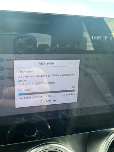

@onur_selcuk schrieb am 8. Oktober 2022 um 06:42:38 Uhr:
@nursin.yilmaz ich würde dein system erstmal updaten...hier im ordner ksw-R-m600 findest du die aktuelle version...
https://mega.nz/folder/kIB3CSZD#wnqmCQnF8i7VW1yIEvz66g/folder/RMAylbjY
habe die Zip Datei wie auf dem Bild zusehen, vom UYB Stick auf das Androidgerät rübergespielt, was muss man noch machen, denn nach dem Neustart des Androids ist im System immer noch die Äalte Version drauf
Gruss
Habe das letzte update direkt vom usb stick gemacht ohne Problem...
@nursin.yilmaz du musst es nciht auf die sd karte kopieren...einfach nur aufm usb stick und ins gerät einstecken...ohne die zip datei zu entpacken
@onur_selcuk schrieb am 16. Oktober 2022 um 15:44:44 Uhr:
wie lange muss es drin sein?
