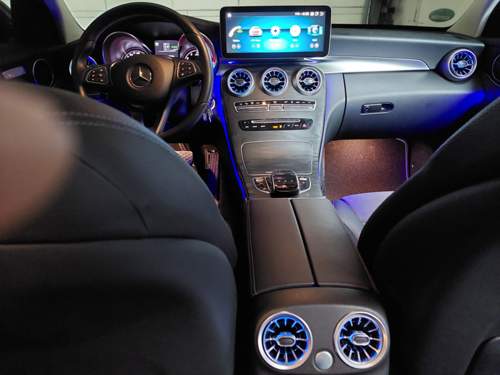

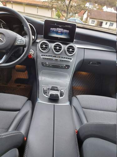

@MarcelS schrieb am 24. Oktober 2022 um 19:54:16 Uhr:
So lange es nicht höher steht als das originale Comand, was es nicht sollte, da es die selben Höhenmaße hat, ist ja alles gut. Tiefer wäre aber natürlich noch besser.
2 Bilder.
Altes original vom Comand online mit 8,4" und dem breiten schwarzen umlaufenden Rand.
Und das neue 12,3" was wirklich nicht zu groß ist.
Gruß Gerd
