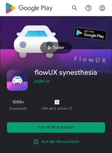

@soni-c stimmt nicht. Such mal nach „flowUX synesthesia“ von prjkt.io kostet 14,99€
Onur hat es mir damals auch empfohlen und ich liebe es!! 🙂
@soni-c eigentlich schon...dann hast du kein qualcomm display? Welches display verwendest du genau?
@Pietres hoffe du hast die versteckte funktion auch schon entdeckt für die hintergrundvideos beim musik abspielen 🙂
Habe es mit dem handy gesucht... 😉
@onur_selcuk leider noch nicht. Ist es in den Optionen zu finden?
@Pietres hast ne pn
Diese option ist gemeint...möglich nur mit flowux

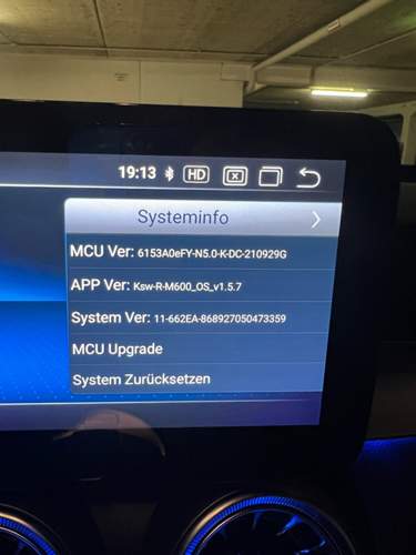

hat jemand auch bei der Verbindung via Hotspot mit dem Iphone probleme, verbindet sich nicht automatisch
@nursin.yilmaz in den erweiterten einstellungen muss du den haken bei zlink wegnehmen danach sollte es funktionieren....
der Haken ist drausen, aber trotzdem geht es nicht
@nursin.yilmaz ok da stimmt dann was nicht...welches display hast du genau? Kannst du mal bitte ein foto von systeminfo posten damit wir eventuell ein update durchführen können
alles klar, werde es dann mal machen
Gruss
@onur_selcuk schrieb am 6. Oktober 2022 um 07:32:26 Uhr:
servus
hier ein Bild vom Syteminfo, habe einen Android 11 Display
Gruss
@nursin.yilmaz ich würde dein system erstmal updaten...hier im ordner ksw-R-m600 findest du die aktuelle version...
https://mega.nz/folder/kIB3CSZD#wnqmCQnF8i7VW1yIEvz66g/folder/RMAylbjY
@onur_selcuk schrieb am 8. Oktober 2022 um 06:42:38 Uhr:
@nursin.yilmaz ich würde dein system erstmal updaten...hier im ordner ksw-R-m600 findest du die aktuelle version...https://mega.nz/folder/kIB3CSZD#wnqmCQnF8i7VW1yIEvz66g/folder/RMAylbjY
hallo
kenne mich nicht so gut aus, wie mache ich das ganze?
Gruss
