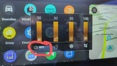

@Benz-Tom den mitgelieferten Lautsprecher einfach weglassen, den brauchst du nicht.du musst das prinzip verstehen.entweder der vordere linke lautsprecher oderr der kleine mitgelieferte...dies hat folgenden grund...zb du hörst radio über oem willst aber über android navigieren und du naviansagen mithören.das umschalten bei jeder naviansage würde zu lange dauern für das display.deswegen wird die naviansage dann nur vom linken vorderen lautsprecher ausgegeben und dein oem radio läuft über die anderen lautsprecher weiter...der zusätzliche lautsprecher wird beim w205 nicht gebraucht...
Ich habe schon gemerkt, dass der kleine Lautsprecher nur für die Telefonie über Android Auto benötigt wird.
Ansonsten ist dieser überflüssig.
Was mich aber sehr wundert ist, dass die Navi Ansage aus den linken Türen nur zu hören ist, wenn die gezeigte Sound Option auf ON steht.
ABER: Steht diese auf ON, sind die linken Lautsprecher dauerhaft deaktiviert. Auch im OEM Betrieb!? Ist das wirklich so gewollt?
Unter AUTO höre ich keine Navi Ansagen von Zlink bzw Android Auto.
Was sagst du dazu?
P.S. Wenn der kleine Lautsprecher bei mir angeschlossen ist, läuft dieser dauerhaft mit. Also auch Musik, Radio etc. was über OEM abgespielt wird.

@Omen2601 original bleibt original...den usb gps wirst du vermutlich mit einem adapter benutzen können wenn es sowas gibt.beim anddoid display brauchst du ein sma anschluss...bluetooth ist im android display mitverbaut
@Benz-Tom das sind komplett andere displays...ich beziehe mich immer auf die ksw geräte...bei ksw geräten wirst du den extralautsprecher nicht brauchen und alles wird ganz normal funktionieren, die probleme die du jez hast wirst du nicht haben mit dem sound...
