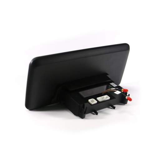

hat zufällig schon jemand dieses 10,25 Zoll Touchdisplay beim 205er mit Comand verbaut?
Ich bin mir nicht sicher ob es da nur eines gibt, interssieren würde mich das hier
Soll ja angeblich in den 205 gehen und auch in Deutsch sein, habe allerdings noch keine Ahnung wo man es herbekommt.

Ich habe das Display vom Freundlichen einbauen lassen. (Rechnung anbei), daher gehe ich davon aus, es wurde Fehlerfrei erledigt (was mittlerweile durch China bestätigt wurde).
Dann sind wir zu dritt gesessen und versuchten über einige Tage die Probleme zu beseitigen, bis auf kleinere Teilerfolge, war das im Ganzen dann doch recht erfolglos.
Dann hatte ich endlich Support-Kontakt zu den Entwicklern.
Habe z.B. heute von 10:15 Uhr bis 14:30 Uhr (UTC+1) mit den Chinesen Entwicklern (UTC+8) via denen ihr WeChat alles Mögliche eingestellt. (für Ungläubige, Protokoll kann gerne veröffentlicht werden)
1. Zum Pfeifen, wenn das Display via USB-AUX (iPod) des Mediainterfaces verbunden wird kann es zu unangenehmen Pfeifen kommen. Geschuldet ist das dem MB-Mediainterface, anscheinend ist dies schlecht entkoppelt (es wird ja mit galvanisch getrennten Audioquellen wie iPhone etc. gerechnet), so das dass Störgeräusch (klassisches Lima-Pfeifen) auftritt /oder treten kann. Die Verbindung via USB-AUX muss sein da ich zum einen keinen AUX im Comand habe zum zweiten keinen BT Dongle mitgeliefert bekam. Die Chinesen teilten mir auch mit, dass es immer nur eines davon ausgeliefert wird.
2. Der Verlust der letzten Verbindung kommt anscheinend daher, dass zur USB-Buchse in dem der mitgelieferte USB-AUX Converter steckt (Mittelkonsole neben dem Telefon) nach Minuten des Fahrzeugs Abstellen der Stromfluß abgeschaltet wird, daher auch beim nächsten Start kein Audio via Android mehr. Es muss dann immer erst die Verbindung Manuel hergestellt werden, das wird bei BT oder AUX eventl. nicht so sein.
3. Der Fader zwischen vorne und hinten kann beim Android Audioplayer nicht funktionieren da die Chinesen nur mit links und rechts ins Comand gehen und nicht wie gedacht mit allen vieren. (O-Ton China)
4. Die Helligkeit im Display kann zwar in den Grundeinstellungen eingestellt werden funktioniert aber nicht wie gewünscht.

Hi Onur,
mir ist in der Beschreibung gerade noch aufgefallen, dass die Tonausgabe von Navi & Telefon über die linken Lautsprecher erfolgt.
Dies ist ja prinzipiell kein Problem, aber mit meinem aktuellen Display werden die linken Lautsprecher komplett deaktiviert, so dass sie für Navi- und Telefongespräche "reserviert" sind.
Somit wird dann natürlich dauerhaft aus den linken Lautsprechern keine Musik (Original Radio Mercedes) ausgegeben.
Ist das bei diesem Display genauso?
Die Thematik mit dem linken Lautsprecher tritt übrigens nur auf, wenn über die interne Zlink (Android Auto) App navigiert wird!
Navigiert man mit Google Maps, bleiben die Lautsprecher aktiv.
@onur_selcuk sagt dir diese Thematik etwas zu deinem verlinkten Display? Ich würde ja wechseln, aber einige Dinge müssen geklärt sein.
Da hast Du vermutlich die Zuleitung verkehrt herum gesteckt. Da gehen Leitungen vom Kabelbaum unten (Quadlock) in Richtung Display. Da lässt dich auch der Lautsprecher einschleifen der mitgeliefert ist.
Beim Carlife müsste dann auf diese „Schleife“ die Tonausgabe auf den linken Lautsprecherseite erfolgen. Denke das ist bei anderen Displays genauso gelöst.
Da kann man eigentlich nichts vermerkt herum einstecken. Der originale Quadlock wird gelöst und der neue mit eingebunden.
Der kleine Lautsprecher ist mit angeschlossen und funktioniert auch.
Der spielt als zusätzlicher Lautsprecher auch normale Musik von der Mercedes Oberfläche ab. Der läuft also immer! "Versaut" prinzipiell das Hörerlebnis, wenn dieses IMMER aktiv ist.
Wichtig ist, dass jegliche Ausgabe vom Display, sei es YouTube, Google Maps etc. ganz normal ausgegeben werden! Also entweder über AUX, oder eben normal. Je nachdem was man gerade nutzt.
Nur eben Zlink (Android Auto) macht Probleme. Hört man hier ganz normal Radio über die Mercedes Oberfläche und schaltet auf das Display um, wird über die Zlink Navigation kein Ton ausgegeben!
Ton hört man erst, wenn man die Sound Option im Display auf ON stellt. Normalerweise steht diese auf AUTO. Bei einem anderen User funktioniert dies auch so.
ON bewirkt aber, dass die Lautsprecher in der Fahrertür komplett deaktiviert werden! Dies betrifft sowohl die Mercedes Oberfläche, als auch natürlich das Display. Es bleibt auch dauerhaft so, ich muss erst die Sound Option wieder auf AUTO stellen, dann laufen die linken Lautsprecher wieder.
Wichtig: es betrifft nur Zlink, alle anderen Apps auf dem Display geben den Sound normal aus.
Alles ziemlich strange.
Daher auch meine Frage, ob diese Thematik auch bei anderen Displays auftreten kann?
