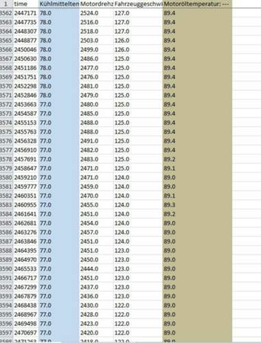

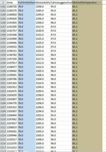

Wenn ich später zuhause bin mach ich ein Bild von meinem Log, da sieht man wie die kühlmitteltemperatur auf plus minus 1 oder 2 festgenagelt ist.
Und ein log mit defektem thermostat und schwankenden Temperatur
Für mich als Hobbyschrauber, der vor kurzem ,in meinem Fall aber 2.0 tdi, das Thermostat wechseln lassen hat, und ein vorher nachher Vergleich hat, ist das Ding hin.

Die Schwankungen beim alten Thermostat bei dem die Temperaturen waren so 72 bis 79, jetzt nur Schwer da viele Messpunkte sind um es auf ein Bild zu klatschen.
und bei 78° war die Tacho Analoge Anzeige fast bei 90°, bissel nach Links geneigt aber nicht viel.
Bei den Bildern auf die Titel der Bilder achten, habs grad nicht besser hin bekommen.
Beim neuen ist es Wurst ob ich mit 170 über die Autobahn bretter, im Stadtverkehr rumgurke etc, es bleibt bei den 89+-2° wenn man einmal die Betriebstemperatur erreicht hat.

AltesThermostatMAX100kmh
AltesThermobei120kmh
NeuesThermoAnfangBetriebstemperatur
