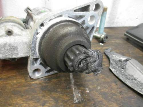

Auto läuft wieder und ich bin 2300 Euro ärmer, dafür ist das Auto gewaschen -positiv denken.

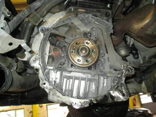

Die Werkstatt war so freundlich mir Fotos zu überlassen, ich stell sie nachher online.
Hier die Bilder - echt heftig, oder?
Auto läuft wieder super, ohne ruckeln im Stand.
Er sprangt nicht an, weil der Anlasser blockiert war.

Solche Bilder (ZMS) hab ich schon mal gesehen, auch schon in der Hand gehalten! Die sind schon sehr sehr heftig! Aber die Getriebebilder sind mir neu! Also das muss ja schon wochenlang ordentlich rumgescherbelt haben in dem Kasten!?
Da wäre ich mir auch als Werkstatt wohl nicht mehr so sicher ob das Gehäuse tatsächlich noch so stabil ist wie erhofft?!
Also mir ist selbst schon mal ein Missgeschick mit einem Getriebe passiert (allerdings DSG). Beim Einpressen einer Kupplung ist ein Riss im Gehäuse entstanden von 5cm... Sicherheitshalber das Gehäuse getauscht (ok, das gab es nur komplett mit Getriebe... 😉 )
Ich will dir damit keine Angst machen, um Gottes Willen... Die Werkstatt hat es ja direkt vor den Augen gehabt und wird wohl nicht nur per Augenmaß eine Entscheidung getroffen haben...
Und zum Thema: Also eine Feder springt raus und ist draußen oder sie bleibt für immer drin... Einen mehrfachen Wechsel zwischen dieser beiden Stellungen schafft sie einfach nicht! Zumindest nicht ohne erneute gezielte positive Einwirkung.
Maximal könnte eine Feder rausgerutscht sein, sich verkanten und bissl Krach erzeugen und dann ganz rausspringen und womöglich im Gehäuse rumliegen, aber da ist ja so wenig Platz, dass es sofort wieder hochgeschleudert werden würde... 😉
EDIT fragt: Hast du das eigentlich auch mal live gesehen? Ist das alles metallischer Abrieb am Anlasser gewesen?
Nein, habe es nicht live gesehen, für mich sieht es aus wie Fett mit Eisenpulver
