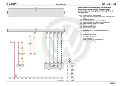

Ich habe heute ein neues (gebrauchtes) AGR eingebaut und die Saugrohrklappe gründlich gereinigt. Augenscheinlich hat die Saugrohrklappe keinen Defekt und nach dem Reinigen schloss sie auch wieder korrekt.
Ich habe den Anschluss bei angeschalteter Zündung gemessen:
Pin 1: 4,99 V
Pin 2: 0 V
Pin 3: 0 V
Pin 4: 12,6 V
Pin 5: 12,6 V
Muss auf Pin 2 nicht auch Strom liegen? Wie kann ich einen Defekt des Steuergeräts ausschließen? Mein Freundlicher tippt auf Kabelbruch, was natürlich auch plausibel wäre, wenn auf Pin 2 Strom liegen müsste.
Wie kann ich die Kabel zum MSTG neu ziehen? Das MSTG sitzt mittig unter der Frontscheibe, oder? Wie komme ich daran und wie erkenne ich die richtigen Kabel am MSTG? Wäre das erste mal, dass ich neue Kabel ziehe und will nicht, dass mir das MSTG abraucht. Bin für jede Hilfe dankbar!

Ich habe es mir gerade selber beantwortet, bzw. hat Vemo Reparaturvideos online, in denen sie ganz klar sagen, dass die Saugrohrklappe angelernt werden muss. Sie muss einmal lernen wo auf und wo zu ist.
Zumindest ist bei den 2.0 CR TDI so. Ich gehe einfach mal davon aus, dass es bei dem 1.9 PD auch so ist
Also, ich revidiere meine Aussage mit dem Einlernen der Klappe. Gilt wohl nicht für alle Modelle. Bei dem 1.9 PD BLS kann man das Agr einlernen, Saugrohrklappe nicht. Zumindest zeigt das VCDS keine an und den Messwertblock 060 gibts bei mir auch nicht.
Habe heute nach der Ernüchterung im vcds neue Kabel vom MSTG zur Saugrohrklappe gezogen. Fehler tritt immer noch auf. Bleibt mir echt nur noch ein defektes Steuergerät?

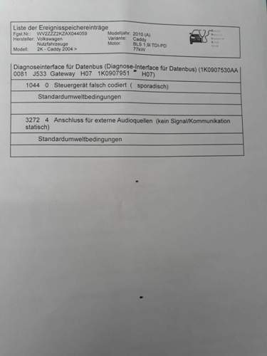

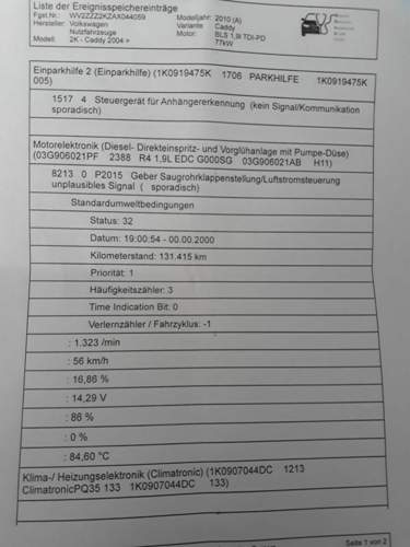

1 Fehler gefunden:
008213 - Geber Saugrohrklappenstellung
P2015 - 000 - unplausibles Signal - Warnleuchte EIN
Umgebungsbedingungen:
Fehlerstatus: 11100000
Fehlerpriorit‰t: 1
Fehlerh‰ufigkeit: 3
Verlernz‰hler: 255
Kilometerstand: 132208 km
Zeitangabe: 0
Datum: 2000.00.00
Zeit: 19:12:54
Drehzahl: 0 /min
Geschwindigkeit: 0.0 km/h
Last: 0.0 %
Spannung: 14.52 V
Tastverh‰ltnis: 4.4 %
Tastverh‰ltnis: 0.0 %
Temperatur: 60.3?C
Readiness: 0 0 0 0 1

2 Fehlercodes gefunden:
01303 - Sende- und Empfangsger‰t f¸r Telefon (R36)
004 - kein Signal/Kommunikation
Fehlerstatus: 01100100
Fehlerpriorit‰t: 2
Fehlerh‰ufigkeit: 1
Verlernz‰hler: 243
Kilometerstand: 131685 km
Zeitangabe: 0
Datum: 2000.00.00
Zeit: 18:56:24
03272 - Steuerger‰t f¸r Audioschnittstelle
Fehlerpriorit‰t: 2
Fehlerh‰ufigkeit: 1
Verlernz‰hler: 235
Kilometerstand: 131425 km
Zeitangabe: 0
Datum: 2000.00.00
Zeit: 14:00:44

01044 - Steuerger‰t falsch codiert
000 - -

Ich wundere mich, dass es hier im Forum keinen größeren Erfahrungsschatz gibt, der geteilt wird.
Mein Problem, bzw. meine Symptome, sind wirklich häufig bei den 1.9 PD TDI anzutreffen.
Der Fehler wurde letztlich nicht wirklich von der Saugrohrklappe produziert. Der eigentliche Defekt lag im AGR Kühler, genauer gesagt war die Druckdose am unteren Einlass des AGR-Kühlers defekt, sodass die untere Klappe zum AGR Kühler nicht mehr öffnete.
Das führte dazu, dass im Teillastbereich die Saugrohrklappe zwar die Frischluft reduzierte, aber im Gegenzug keine Abgase durchs AGR kamen. Also stotternder Motor, lief viel zu Fett, große Qualmentwicklung, ping - Motorstörung (P 2015)
Das MSTG ging in eine Art Notlauf, also es holte sich irgendwo Ersatzwerte her, stellte die Saugrohrklappe auf und das AGR aus.
Es gibt nun verschiedene Möglichkeiten den Fehler einfach zu beheben. Bei Interesse, oder Bedarf bitte PN.
@keek schrieb am 18. Sep. 2019 um 12:24:41 Uhr:
Wenn jeder seinen "Erfahrungsschatz" nur per PN teilt, sollte es niemanden wundern, warum Suchen im Forum ins Leere laufen... 🙄
Wenn ich "meine" Lösung hier öffentlich poste, werde ich gesperrt, oder der Beitrag gelöscht. Sind nunmal die Forums-Regeln.
Zumindest konnte ich sagen was es war.
Da der Freundliche stolze 1200 euronen für ein neues AGR samt Kühler und Einbau haben wollte, kam diese Lösung nicht für mich in Frage. Es ist jedem selbst überlassen wie er an den Fehler rangeht. Ich habe mich für eine "komfortable" Lösung entschieden, die ich aber eben nur per PN mitteilen werde.
@windoofer schrieb am 20. September 2019 um 13:31:18 Uhr:
AGR OFF BEIM CHIPTUNER. So, jetzt weis es jeder.
Es wusste eigentlich auch vorher jeder, aber danke dass du es nochmal herausbrüllst 🙄
Einige Menschen können halt Subtext lesen, andere nicht...
Kann ich auch. Ich fand es nur witzig wie ihr da um den heißen Brei herumredet.
Stell deine Lösung mit dem AGR off für deinen Fall vor und gut ists. Für ein AGR wird hier m.M.n. keiner rausgeschmissen, da muss man schon schlimmeres machen.
Mal noch so am Rande: Wird das wirklich durch die Asche verursacht oder vlt durch das Öl? Wenn das vom Öl kommt bringt dir dein AGR off nichts, da das Öl direkt aus dem Lader kommt.
Asche? Die Asche ist im Partikelfilter...
Der ist erst drann, wenn er Fehler ausspuckt, oder dicht ist.
Der eigentliche Auslöser der gesamten Kettenreaktion war die defekte Druckdose am Einlassflansch des AGR-Kühlers. Da ist kein Öl und keine Asche. Nur ein dicker Ruß-Klumpen
