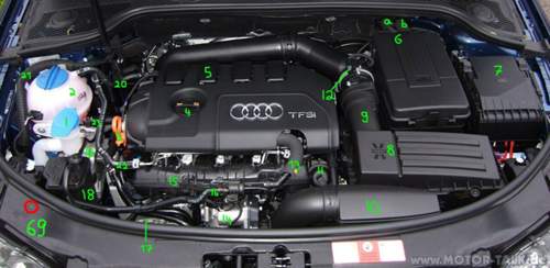

Ahem: Wo genau mus sich den da gucken um das zu überprüfen?
Im Anhang mal ein Bild, hier aus dem Forum, bei dem schon viele wichtige Teile beschrieben wurden.
Roland
Motorraum
@ RolandD2: kannst du mal den Link zu dem Beitrag posten, wo du das foto her hast? 😉

Hallo
Also ich habe den Turbo auf Grund des Ölverlustes gewechselt.
Das Öl kam aus dem SUV und nem Anschluss am Turbo wo wiederrum ein LLSchlauch vom LLKühler ran geht(riemenseitig,auf dem Bild von RolandD2 in dem Bereich zwischen 5 und 20,von unten versteht sich...)
Das kuriose ist aber,das man also den kompletten Turbo wechseln muss, nur weil ein Dichtring eines Anschlusses undicht wird.Denn weder den Dichtring,noch den Anschluss gibt es einzeln.
Wäre ich aus der Garantie raus oder passiert das nochmal,würde ich versuchen den Dichtring dirkt beim Hersteller zu bekommen, ich möchte sagen,dass das Garrett ist.Denn den Anschluss bekommt man auch im eingebauten Zustand des Turbos demontiert.Ich weiß man auch nicht was sich VW/AUDI dabei gedacht haben...
Ja und das SUV war ja beim läppischen Materialpeis von ca. 900 € dabei...
Gewechselt hab ich den bei so 5800km und bis jetzt,12800 km, ist alles trocken...

Hallo zusammen
@"Hoaschter":
Kann ich leider nicht mehr, war aber hier aus diesem A3 8P Bereich (2008/2009)! 🙂
So genau weis ich jetz aber immer noch net wo die Stelle ist bzw. wo genau der Turbo überhaupt sitzt. 🙄
Roland
Mit Gucken ist da nichts, ohne Bühne. Der Turbo sitzt ziemlich weit unten am Motor, Beifahrerseite. Einen messbaren Ölverlust habe ich übrigens bisher nicht, aber auf meinem Stellplatz sind Flecken, die evtl. passen könnten...

Original geschrieben von RolandD2
Hallo zusammen
@"Hoaschter":
Roland
Schade, ich find es nämlich leider auch nicht...
falls ein anderer hier das bild kennt, bitte posten wo ich es finde 😉
Danke!
lg
