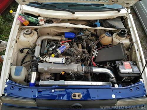

Servus Leute, nach einer halben ewigkeit melde ich mich zurück zu meiner Baustelle 😁
In den letzten Monaten war ich etwas faul und knapp bei kasse, drum bin ich noch nicht viel weiter gekommen.
Was bisher geschah, Bremsanlage vorne ist Komplett, G60 Bremsscheiben, Vr6 Bremssattel+Halter, Hinterachse bremsscheiben und Sattel vom G60, Leider find ich keine passenden Handbremsseile, kann mir da vll jemand helfen? Sind die achsen vom Corrado anderst als vom Golf 2😕
Ladeluftkühler hab ich von Turbozentrum bestellt samt schläuche, anbei ein bild wie es ungefähr ausschauen soll.
Leider steht das druckrohr vom S3 an den Benzinleitungen bei der ansaugbrücke an. Die ansaugbrücke kommt aus einen Sharan 1.8t Big Port. Ist die einspritzleiste vom S3 anderst als vom Sharan?
Sitze wurden auf Pilotensitze vom Porsche 964 umgebaut mit wichers Sitzkonsolen.
Auspuffanlage habe ich mir von Friedrich Motorsport bestellt 60mm Durchmesser Edelstahl.
Kühlerlüfter wird umgebaut auf 2 Spal Lüfter Flügeldurchmesser 225mm (Bestellt)
Der grund für den umbau auf Spal lüfter liegt daran dass, ich den Wasserkühler gerade verbauen muss wegen dem llk und der serienlüfter keinen Platz findet.
Öldruck, Öltemperatur und Ladedruckanzeige kommt vom VDO in das kleine Fach oberhalb vom Aschenbecher (Bestellt).
Felgen sind Ronald Turbo 15" mit 195/50 R15 Reifen.
Fehlt noch ein Ordentliches Gewindefahrwerk, aber da muss ich noch Sparen 😛
Ich hoffe man kann meine Texte halbwegs gut lesen und vielleicht Hilft es ja auch den einen oder anderen.
Grüße aus Wien 😁

Handbremsseile vom 16V. Die Sharan ASB hat einen anderen Aufbau. Evtl. helfen dir Spacer weiter ?
