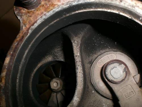

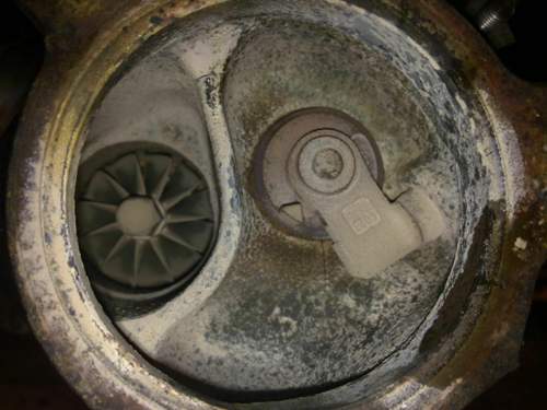

klar,in der nacht😁
ja das ist normal,die klappe muss sich leichtgängig drehen lassen,ein wenig spiel ist auch normal,nur übel rumklappern darf sie nicht
bild 1:risse überall,wastegateklappe noch gut fest,man sieht die unterlegscheibe ist noch geradeder turbo ist
"verglüht",weil die ölzulaufleitung fast dicht war
bild 2:zeigt auch einen riss,den hat jeder turbo,hab ich mir sagen lassen,ausserdem sieht man hier,das die unterlegscheibe schon stark nach aussen gebogen ist und irgentwann abfallen wird,diese wastegateklappe klappert übel dran rum und rasselt beim fahren
MFG
