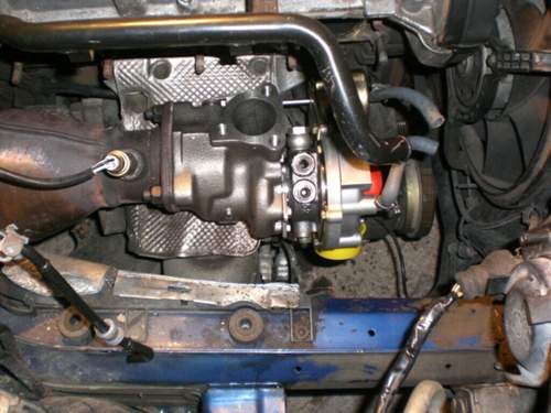

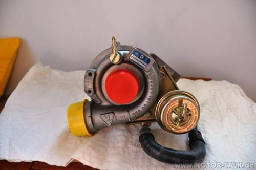

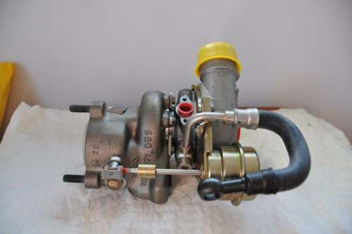

die Anschlüsse passen aber alle?
vergleiche selbst
der schwarze kurze schlauch auf meinen bild ist für die motoren ab bj.99 gedacht,das ist die kühlwasserzuleitung,der wird abgeschraubt und deiner angeschraubt,anschlüsse sind absolut gleich,passt 1:1!
hatte meinen lader org. KKK von privat neu für 270€ incl. versand ersteigert
wie gesagt,habe selbst einen drinne in meinen AEB.
MFG

EDIT:bild ist der lader im eingebauten zustand,die anschlüsse sind die selben

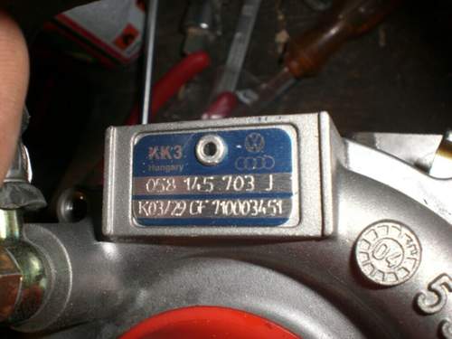

der 058 145 703 J, so wie ich ihn fahre,ist ein K03/029...

...sicher das der Lader aus dem BFB irgend etwas besser kann/hltbarer ist als der ader ausm ANB?😕
@Poloweb
Haste zufällig mal nen Pic deiner KKK-Laderplakette am Start?
