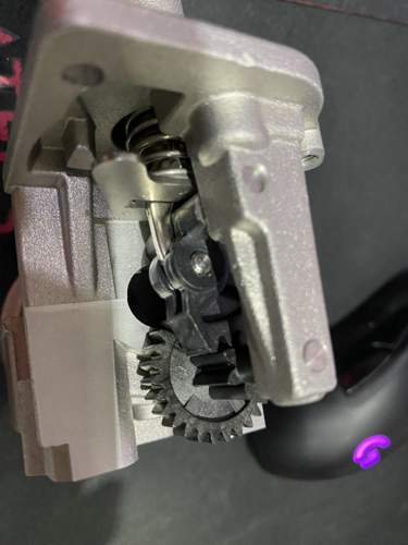

Habt ihr alle den Ladedrucksteller von unten ausgebaut? mein Mechaniker ist dran, will aber das halbe Auto zerlegen. Bei mir ist es ein Audi A3 Motor 1,8 TFSI CJSA
Auch die Zahnräder von dem neuen Steller in den alten bauen ist nicht ohne. Bei dem neuen Steller müsste ich die Gehäuse kaputt machen, da sich die zwei Stifte/Bolzen nicht rauszeiehen lassen. Beim alten STeller könnte man dann die alten zahnräder abbrechen und die Stifte so dann mit einer Zange greifen und nach oben anheben
Ladedrucksteller
Also ich hab den von oben ausbauen können in 3 Min. Weiß leider nicht wo deiner genau sitzt.
