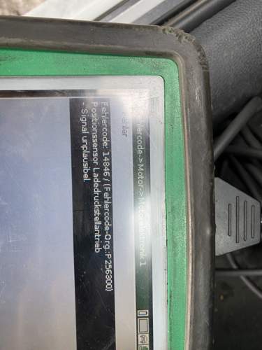

Hallo, seit einiger Zeit geht bei mir im Kaltstart die EPC Leuchte an und die Start/Stop Funktion wird deaktiviert. Ich habe dann das Ladedruckregelventil getauscht, hat aber nichts gebracht. Hat eventuell einer eine Idee was das noch sein könnte?
Hier noch der Teil aus der Diagnose:
1 Fehler gefunden:
14846 - Positionsgeber für Ladedrucksteller
P2563 00 [096] - unplausibles Signal
Sporadisch - unbestätigt - geprüft seit letzter Löschung

Das kam beim Auslesen bei mir heraus. Ausgelesen mit Gutmann

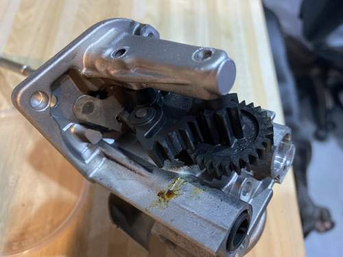

Jetzt gibt es was neues. Fehler ist weg, es war der Ladedrucksteller. Auch hier ein defektes Zahnrad.
Nachdem mein mechaniker meinte das vom alten Steller die zahnräder in ordnung seien, habe ich erst gar nicht versucht sie zu tauschen. Mechaniker hat einen originalen Steller von Audi bekommen für 280€, eingebaut, eingestellt, läuft und zieht jetzt wunderbar der A3.
Habe mir den alten STeller zuhause mal genau angesehen und siehe da, doch Zahnrad defekt.
Werde jetzt die Zahnräder durch neue ersetzen und den steller dann verkaufen.
Wenn einer bedarf hat kann er sich gerne melden 😉
Wenn du neue Zahnräder bekommst dann gib gerne mal Bescheid woher. Habe meinen Steller ja auch aus meinem alten und dem neuen zusammengefrickelt weil der neue leider Chinamüll war und nicht funktioniert hat. Wenn ich jetzt irgendwo Zahnräder bekommen würde, würde ich mir die einfach auf Seite legen für den nächsten Zahnausfall.

@icepick31 schrieb am 29. August 2023 um 21:21:20 Uhr:

Ich hatte eigentlich vor von dem Chinasteller die Zahnräder in den originalen zu bauen. Dazu kam es aber nicht, nachdem dermechaniker meint die zahnräder vom alten sehen noch gut aus. Hätte er sie mal bewegt dann wäre ihm das aufegallen.
Er hat dann einen originalen Steller (284€) bestellt und verbaut, weil der Steller aus Ebay keine sauberen Werte gebracht wegen zu lascher feder anscheinend.
Jetzt habe ich den Ebay-Steller übrig und den Alten defekten auch, daraus wird jetzt wieder ein ganzer gemacht und verkauft 😉
