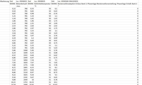

Kann jemand genau sagen wie hoch die Toleranzwerte für die Nockenwellenadaption beim CAYC Motor sind ? Ich habe nach Zahnriemenwechsel einen Wert von +2,62°. Ich versuche es in den nächsten Tagen aber nochmal nachzustellen und mehr Richtung Null Grad zu kommen.
+/-3° oder +/-6° oder +/- 1,5° alles gelesen, was ist richtig. Im VAG Workshopmanual steht leider auch nichts.
Stichwort: Nockenwellenadaption, Nockenwellensynchronisationswinkel

ich habe dann doch noch die Nockenwelle auf 0,0° eingestellt, der Wert wird bei warmen Motor wie gewünscht dann leicht negativ.
Motor läuft sehr gut, Leistung wie erwartet vorhanden, Verbrauch 4,5L/100km bis 5,4L/100km.

du musst erstmal mit VCDS bei laufenden Motor die Phasenlage Nockenwelle zu Kurbelwelle ermitteln.
- entsprechender Messwertblock in VCDS - Bild angefügt, LOG Tabelle (hier 0°)
Wenn du jetzt einen Wert hast, dann weißt du wie herum du das Nockwellenrad drehen muss. Hier ist es sehr gut erklärt (Golf4, allerdings nicht anders als beim CAYC). Nach jeder Verstellung, Motor an und den neuen Wert ermitteln.
Das mit der Absteckerei, ist nur zum groben einstellen. Feintuning geht nur mit dem Lösen des Nockw.rades.
Das N.Rad wurde bestimmt auch in der Wkst. gelöst, sonst geht der neue ZR garnicht drauf. Allerdings wurde sich hier auf die Absteckstifte verlassen, da der Motor läuft wurde auch nichts weiter gemacht.
Gute Fahrt, wenn möglich Feedback, wenns besser geworden ist 🙂
Nockenrad 3 Schrauben
LOG Datei Phasenlage
