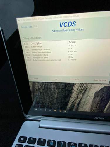

@Chrisvw_233 schrieb am 11. März 2020 um 16:28:35 Uhr:
@Luckyboy77 ja habe ich die EAN Nummer eingetragen weil ab Werk war nur 111111... und die VA0 für Varta weil ab Werk haben sie andere Hersteller eingetragen obwohl bei mir eine Varta Batterie eingebaut ist. Also bei mir ab Werk war nur die Ah richtig eingetragen.
Aber das hat keine Verbesserung gebracht

Ich hatte mir von Skoda ERWIN u.a. mal die allgemeinen Hinweise zum Arbeiten an der elektrischen Anlage mit Stand Mitte 2019 herunter geladen. Das Gleiche noch einmal von VW ERWIN.
Beim Thema "Batterie prüfen" habe ich nicht entdecken können, dass dafür die Werte des Steuergerätes J367 benutzt werden.
Die Prüfung geschieht mehr oder weniger mit Sichtkontrolle und den externen Testern des VW-Konzerns.
(Das ist kaum verständlich, denn bis auf die Sicht- und Geruchsprüfungen kann das J367, weil es die Batterie permanent in jedem Betriebszustand überwacht, m.E. bessere Ergegnisse liefern, als die externen Messungen)
Egal:
@Chrisvw_233, interessant wären noch mal ein paar Dinge:
Hast du einen Ausdruck des Batterietesters bekommen?
(Dort könntest du u.a. den gemessenen Kaltstartprüfstrom (CCA) mit dem Nenn-CCA vergleichen, was i.d.R. recht aufschlussreich ist)
Was genau bedeutet es bei dir, wenn die Batterie nach 1-2 Wochen "leer" ist?
Welche Nennkapazität hat die Batterie?
Welcher prozentuale SOH-Wert wird im StG 19 angezeigt?
Ich habe mal über OBD11 in den Daten eines Touran 2 nachgesehen: Dort sollte das unter "EM_prcSOH" zu sehen sein.
Im "Normalfall" sollte eine AGM-Batterie nach 2 Jahren noch einen SOH (Alterungszustand) von über 90% haben und der Ladezustand sollte sich, wenn man nicht gerade extreme Kurzstrecke fährt, bei rund 80% einpendeln.

@navec habe keine Ausdruck bekommen. Habe aber den Zettel gesehen.. da stand „Batterie test ok“ oder sowas in der Art. Das heißt Kaltstartprüfstrom wäre in Ordnung.
Muss ich wegen SOH-Wert nochmal gucken. Habe nur die Werte auf dem Bild ausgelesen. Wie gesagt .. nach ungefähr 1,5 Wochen ist die Ladespannung um die 12.3 V und bei Motor anlassen fällt bis 8, V runter.
S&S schaltet Motor aus, ich kann aber nicht sagen wie häufig oder ob so wie am Anfang oder so. Habe aber öfter die Meldung „Fzg Energiebedarf zu hoch“
Das mit die Bordspannung wenn Motor am laufen ist kann ich mir auch nicht vorstellen. Aber was für andere Erklärung gibt es denn? Warum läuft die Kiste besser nach dem Batterie laden und dann nach paar Tage nicht mehr?
