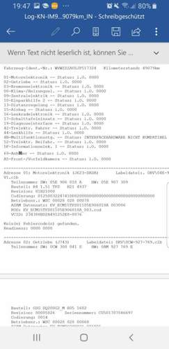

Sehe ich das richtig das für meine Variante in dem Fall auch ein Update bereist steht ...?
Screenshot-20191013-194758-word
@Salvador-2 schrieb am 13. Oktober 2019 um 19:48:28 Uhr:
Ja gibt ein Update.
Ich habe seit Freitag Update drauf. Ist jetzt alles wieder gut. Ich fahre Ultimate 102. Hoffentlich wird so bleiben
