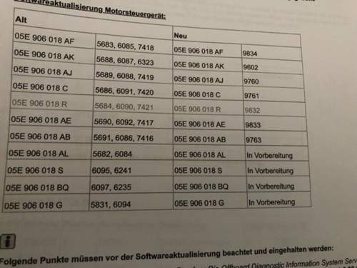

Das sind die Updates. Stand 03 September 2019. Meiner ist noch In Vorbereitung

@Chrisvw_233 schrieb am 3. September 2019 um 15:32:20 Uhr:
Sind die MJ 2020 davon auch betroffen?
Wie finde ich meine steuergerätnummer?
@volkswerk schrieb am 3. September 2019 um 16:54:51 Uhr:
Nur mit VCDS oder VAS
