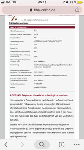

Aber es ist offiziell es gibt ein rückruf im tiguan forum kann man es auch lesen im touran forum auch.
Genauen Link zum Post?
Gefunden:
https://www.motor-talk.de/.../...orsteuerung-1-5-tsi-evo-t6689935.html
Wo findet man in Erwin was für Rückrufe gibst? Ich habe überall nachgeguckt aber nichts gefunden
Im touran forum 24er rückrufaktion....
Das meinst du mit 24ER...das steht auf die KBA Internetseite
bei welchen Baujahren gibt es denn jetzt das Update?
