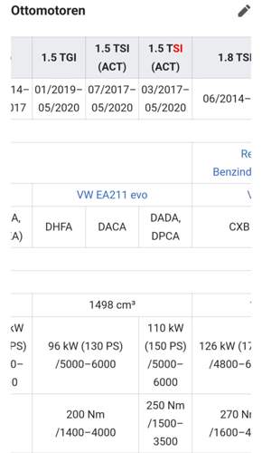

"Der 1.5 TSI mit 130ps hat kein ACT, nur den 2-Zylindermodus" und wo ist da der Unterschied?
Wann immer möglich, deaktiviert das aktive Zylindermanagement – kurz ACT genannt – die zwei innenliegenden Zylinder. Und zwar immer dann, wenn der Leistungsbedarf gering ist. Das Abschalten funktioniert im Drehzahlbereich von 1.400 bis 4.000 U/min und bei bis zu 130 km/h

@Alexander.K schrieb am 24. September 2023 um 12:50:54 Uhr:
Ich dachte das ACT ist nur in Verbindung mit dem DSG verbaut? Den Leon mit 130ps gibt es nur als Handschalter, welchen ich hab.
