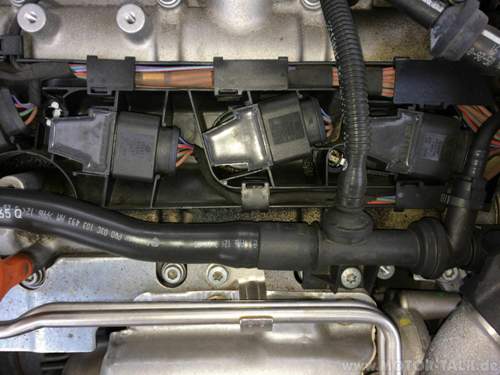

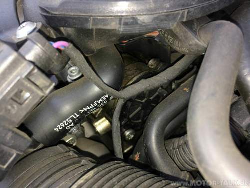

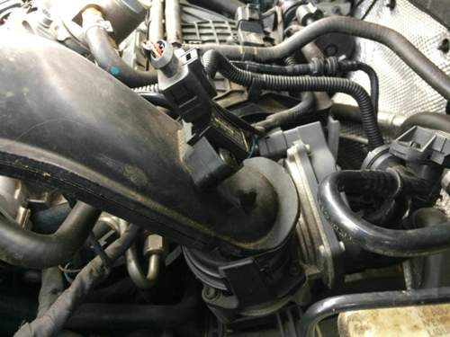

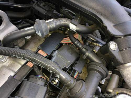

mein 1,4l TSI (122PS) von 08/09 mit 103tkm hat einige Undichtigkeiten oben am Motor.
1. Was könnte dort undicht sein?
2. Was könnte dieses dieselähnliche Klackern im kalten Zustand sein? Er macht es nur ab und zu, sowohl im Leerlauf, als auch beim Fahren. Nach ein paar Kilometern ist es weg.

3. Sehe ich es richtig, dass der Stoßdämpfer undicht ist? Muss die Gummiummantelung eigentlich bis unten hinreichen?

Die Undichtigkeit lässt sich anhand der Bilder nicht sicher ermitteln.
Mein Vorschlag; den Bereich reinigen und nach 3-4 Tagen schauen
wo zuerst wieder Öl zu sehen ist.

Schwarzes Öl zwischen Zündspulen konnte auf ein undichtes Kerzenbohrloch deuten.
Bei deinem CAXA Motor macht es ein Haufen Arbeit die Dichtungsringe dort zu ersetzen.
http://www.motor-talk.de/.../...loch-1500-euro-reparatur-t3453484.html
die Bilder hier mitten darin - Bild fünf siehst Du die Aussparung für die Ringe.
**** Abhilfe ist Dirko HT drei Beiträge Weiter von Anja. *****
http://www.motor-talk.de/.../...ette-selber-wechseln-t5902959.html?...
Mitten darin siehst was alles weg muss um an die Ringe zu kommen.

Zuerst müsste geklärt werden, woher das Öl überhaupt rauskommt.
Wenn es aus den Zündspulen rauskommt, dann ist es wohl das Problem, was mein Vorredner beschrieben hat.
Allerdings habe ich kaum Ruckeln. Außer im kalten Zustand selten und ganz leicht. Das liegt aber wohl eher daran, dass die Zündzeitpunkte verschoben sind, um den Motor schneller aufzuwärmen (laut Aussage eines Forumsmitglieds).
Ich glaube aber, dass es eher rechts vom Motorblock (von vorne gesehen) irgendwo rauskommt und nach links herüberfließt.
