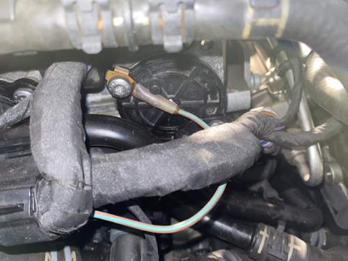

Hier noch ein paar Bilder von oben
D9e4b115-8890-457d-87d4-fea13c5d6ba4
B0702590-6554-459f-8fcd-bcc8fe585808
Idee von mir: Kurbelgehäuseentlüftung??
Der Schlauch von oben zum Kurbelgehäuse sieht mir etwas fehlkonstruiert aus, lediglich eine Schraube hält das Ding halbherzig in Bahn. Möglicherweise ebenfalls neu abdichten? Wenn ja Dichtmasse verwenden?

Ich hoffe das rechte Bild ist nicht nach der Reparatur aufgenommen worden...
Die Werkstatt soll sich darum kümmern. Fehlerspeicher auslesen, Öldruck messen.
Der Simmerring sollte erneuert werden, wenn der Steuerkettendeckel demontiert wird.
Wurde auch das Öl gewechselt? Ölfilter korrekt eingebaut?
Mit einem Steuerkettensatz von VW hast du neueste überarbeitete Version. Von Febi bin ich nicht so begeistert.
