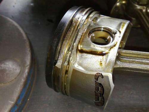

Aaalso, mit 55Tkm hat mein Vattern das Gölfchen geholt. Nicht lange danach war der Turbo im Argen, aber noch in der Garantie, nicht sooo schlimm. Dann war eine ganze Weile nichts dran. Eine echt lange Zeit. Bei ca. 80Tkm habe ich dann die Karre "übernommen", weil ich per automobilen Untersatz zur Uni kommen musste (Vattern least sich seitdem ein anderes Auto). Trotz meiner "schonenden" Fahrweise konnte ich dann den Motorschaden bei - fast auf den Kilometer genau - 100Tkm nicht verhindern. Merklich wurde es durch mein empfindliches Popometer, welches sich im Leerlauf gemeldet hat. Und zwar merkte ich an jeder Ampel bspw., dass der Motor anfing zu ruckeln. Sobald ich mit Last gefahren bin, war es nicht mehr merklich, aber mein Popometer meldete sich immer wieder.
Also ich zum Freundlichen gefahren (das war ein Fehler, wie sich zum Schluss herausstellen sollte) und die Kompression gemessen. 150€ (!) und ein paar ärgerliche (darauf gehe ich hier nicht ein; nur so viel: Der Freundliche ist für mich gestorben...) Tage später die - übertrieben gesagt - "Hiobsbotschaft". Kompressionsverlust auf Zyl. 1 (4bar) & 2 (8bar). Besagter Freundlicher konnte den Schaden nicht reparieren und konnte mir dann einen - jetzt festhalten - Austauschmotor für sage und schreibe 9k€ anbieten. Gut, Kulanz wurde auch angeboten: ganze 30%.
Das zu beurteilen überlasse ich euch selber, bei einem damaligen Autowert von ca. 7k€.
Diese Option war auf jeden Fall (sorry der Wortwahl) hirnrissig. Per Zufall habe ich dann in Braunschweig (ich wohne in der Nähe) einen Motorinstandsetzer gefunden, der mir den Motor für 2k repariert hat: Kolben 1 komplett neu, der Rest der Kolben haben rundum neue Kolbenringe - die seien wohl zu klein dimesioniert worden - bekommen. Ansonsten die Laufbahnen neu gehont.
Dann war wieder eine lange Zeit nichts, bis ca. 120Tkm. Nach einem Besuch in der Waschanlage blinkte dann die Motorkontrolllampe. Diagnose per OBD2-Auslesung: Kurzschluss der Magnetkupplung des Kompressors. Direkt nach der Auslesung ging der Motor auch ins Notlaufprogramm. Das volle Programm.
Aber das war Kleinkram im Vergleich zum richtigen Motorschaden. Das habe ich von einem Kollegen machen lassen, da ich Urlaub gebucht hatte. Das waren nur ein paar 100€, also noch "im Rahmen".

Von zu kleinen Kolbenringen lese ich hier zum ersten Mal; evtl. ist das dann ein noch nicht thematisiertes Zusatzproblem? Das typische Bild bei Motorschaden sind aber nicht die Kolbenringe, sondern die Kolbenringstege der alten Dreckskolben aus den ersten Baujahren, die ausbrechen. Das Problem wurde nach Einführung neuer Software zur Motorsteuerung geringer, aber erst mit Einführung der Kolben aus neuer Produktion seit ca. Jan. 2012 ist Ruhe.
In der geschilderten Situation hätte ich allerdings alle vier Kolben austauschen lassen, da wenig zusätzlicher Arbeitsaufwand und die Materialkosten lassen sich vielleicht auch noch stemmen, notfalls mit Überbrückungshilfe von Väterchen.
Da der Schaden nun fast 2 Jahre her ist, kann es durchaus sein, dass ich Kolbenringe mit -ringstege durcheinander geworfen habe. Vielleicht finde ich noch ein Foto vom Kolben 1, der fliegt noch irgendwo rum.
Ansonsten war an Kolben 3 & 4 eigentlich nichts dran, weswegen der Instandsetzer nur besagte Ringe (welche es auch waren) ersetzt hat.
EDIT: Habe das Foto gefunden 😉
Also doch gebrochene Ringstege. Danke für die Klärung. 🙂
