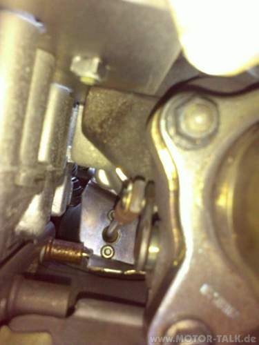

kannst Du mal ein Foto davon machen? Optischer Rost ist nicht gleich Passungsrost😉
Ich hätte ja ein ganz schönes Bild gemacht vom Mechanismus.
Ich weiß aber nicht wie man das Bild hereinstellt.
Wie groß ( Pixel x Pixel) soill denn das sein?
Hab mal ein Bild (von re. seitlich) gemacht.
Von den 5 Schrauben vom Hitzeblech hab ich die beiden unteren ums Verrecken nicht aufbekommen.😠
Muss sich die Stange immer bewegen lassen und wenn ja in welche Richtung?
02062009-001
Meine bewegt sich auch nicht. Ist sicher normal. Wenn ich mir die dicke Lagerdurchführung ( rechte Partie unscharf) ansehe die noch dazu luftdicht sein sollte kann ich mir vorstellen daß das Ding nicht leicht zu bewegen ist. Wenn die Reibung dann noch Hitzeeinflüße ( Materialausdehnung) und Alterung dazukommen - Schmierung gibts keine - kein Wunder wenn es zwickt.
So - probiere mal Bild reinladen. Über Spiegel gemacht.
Geht ja super! 🙂

die wastegateklappe selbst sitzt abgasseitig im ladergehäuse, daher ist sie von aussen nicht erkennbar! (internes wastegate)
erkennbar ist nur (wie auf den bildern meiner vorposter ersichtlich) das gestänge, das die druckdose mit der klappe verbindet!
mit fetten od. anderen schmiermitteln wird möglicherweise nicht gearbeitet, um dreckansammlungen am gestänge zu vermeiden, die dann ebenfalls zum klemmen des wastegates führen können bzw. zum schmutzeintrag in den lader selbst!
Das Problem wird sein daß im Laufe der Zeit die Oberflächen der Teile das Rosten beginnen. Kann man ja bei mir schon sehen. Wenn dann durch ev. Stillstandszeiten die Wellen festgehen oder schwergängig werden haben wir die Probleme.
Dann heißt es Ladertausch wegen einer konstruktiven Lapalie.
Die bräuchten nur die Lagerbüchsen und Wellen aus einem nicht rostendem Material machen.
Der Ärger müßte doch von den verrosteten AGR-Dosen und deren Mechanik her bekannt sein.
kann es denn wirklich sein, daß diese rostende stange der grund allen übels ist?
wenn ja, dann sollte jemand mit ein bißchen know how mal zum freundlichen fahren, ihm das sagen und das in ordnung bringen lassen, um somit einen präzedenzfall zu schaffen, auf den sich dann alle anderen betroffenen auch berufen können.
ich kann´s leider nicht, da kein know how in der hinsicht :-(

@VW-Interessent
Die Stange rostet weder bei mir noch beim User Ugolf. Aber der Verstellmechanismus der Stange dagegen sehr.
Inwieweit der Rost in die Lager eindringen kann bzw. schon ist wird man wahrscheinlich erst bei einer Demontage zweifelsfrei feststellen. Nur dafür müßte ich erstmal die beiden unteren Torx-Schrauben vom Hitzeblech aufbekommen.
Da dieser Bereich eigentlich schon ziemlich geschützt ist finde ich die Rostentwicklung nach noch nicht mal einem Jahr schon ziemlich heftig. Wie sieht das dann in vielleicht 5 Jahren aus? Ich habe ja seit letztem Herbst sogar die geschlossene Motorabdeckung drunter d.h. da kommt nichts mehr hoch an Wasser und Dreck. Den Unterschied zu dem Bild von Ugolf sieht man ja deutlich.
Na ja, hat ein Kaufmann wieder 5 Cent gespart! 😎😉
Ich glaube da gibt es zwei Schwachpunkte:
- Der minimale Spalt zwischen dem Klappenlager ( breiter noch glänzender Ring) und dem angenieteten Hebel. Beide Teile sind zwar gelblich Galvanisiert( kadmiert?) aber an der Reibestelle wird die Schicht bald weg sein. Dann rostet es irgendwann.
- Das Schubstangenende rostet jetzt schon. Die Stange wird nicht rosten ( rostfr. Material).
Die genannten 1000 Grad wird es da nie heiß. Ich schätze mal max. 150 bis 200 Grad. Das Gehäuse ist ja flüssigkeitsgekühlt, ebenso die Turboluft.
Das einzige was mir einfiele wäre das Einreiben der Lagerstellen mit Graphitpulver. Aber das hieße zerlegen und das geht nicht. Sowas wäre bei einer fälligen Turboreparatur angesagt - vor der uns der heilige Christophorus behüten möge!
