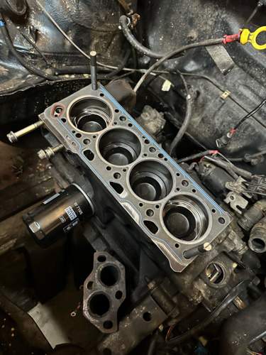

Moin,
ich habe eine komplette Motorrevision bis auf Kolbenringe und Pleuellager, am 1.3 NZ gemacht. Also alles neu, von Ölpumpe bis VSD, alles. Kopf wurde geplant , alles an der Zündung bis auf der Verteiler sind neu.
Kreuzschliff in den Zylindern war nicht mehr der beste , aber noch da.
Habe als der Kopf ab war, die Zylinderwände und Kolbenböden mit Öl eingeschmiert, damit kein Flugrost entsteht. Das Öl habe ich etwas drin gelassen, als ich den Kopf wieder rauf gebaut habe. VSD sind alle neu und korrekt montiert , Ventilsitze neu eingeschliffen. Wagen läuft heute nach dem 5. Start mittlerweile… naja ok... meiner Meinung nach VIEL zu hart und die Abgase stinken wirklich extrem nach Benzin.!
Ich packe ein paar Bilder dazu , der Verteilerfinger+Kappe ist übrigens neu , Verteiler ist alt sowie Unterdruckdose ohne Funktion( Membrane kaputt ) Der Finger sitzt merkwürdigerweise auch nicht fest auf dem Verteiler, lässt sich mit etwas Druck durchdrehen..
Habe nun ebenfalls gesehen, dass die Kerze am 2. Zylinder an der Spitze ölfeucht ist und auch noch Öl auf dem Kolben ist. Was nun? Muss ich erstmal unter Last fahren, oder was ist hier Sache? Habe ihn nur im Stand laufen lassen bis er warm war. Kompression habe ich getestet , siehe Foto.
VSD oder Ventilführung hinüber ? Oder dramatisier ich das über ? Alle anderen Kerzen sind wunderbar rehbraun…
Unter Last war er noch nicht…
Bin gerade etwas hilflos , weiß gerad nicht wo ich ansetzen soll… Probefahrt geht noch nicht da Ausrücklager defekt und Ausgleichsgetriebe macht laute knallende Geräusche

Wo das Öl Zylinder 2 herkommt bei gleichzeitiger geringerer Kompression, kann schon Ventilführung sein. Mal im ausgebauten Zustand mit dem Ventilschaft gekippelt?
noch ein edit: Ach soo, VSD sind neu: dann kann da ja nichts kippeln. Schlimmstenfalls Riß im Kopf? Hätte man gesehen?
edit danach: falsch geschrieben, ich dachte Führungen sind neu, dann kann nichts kippeln, meinte ich... aber es sind die Sitze neu
Es reicht aber auch ein gebrochener oder verkokter und damit feststeckender Kolbenring. Ist zu lange her, als das ich sagen könnte, was das genau sein könnte. Im Zweifel nachsehen. Verkokte Ringe _solm_ man freibekommen, wenn man die Zylinder mit Bremsflüssigkeit paar Tage stehen läßt. Aber Vorsicht, dann erst voll absaugen vorm Durchdrehen miot dem Anlasser. Und die Methode selbst ist nacherzählt, habe es selbst nie so gemacht.

Läuft denn der "schlechte" Zylinder überhaupt?
Jetzt reisst dieser Zylinder in der Messung zwar etwas aus, aber er hat ja immer noch ganz gute Kompression. Ich würde erstmal den Verteiler in Ordnung bringen, denn mit kaputter Unterdruckdose kann man ja nicht fahren, und die Zündung ordentlich einstellen. Dann mal ein paar Kilometer machen und ggf. nochmal messen.
P.S.: Ich würde in dem Zusammenhang nicht von "kompletter Motorrevision" sprechen. Denn das würde zumindest bedeuten, dass Motorblock (Zylinderbohrung, Kolben/-ringe, Haupt- und Pleuellager) und Zylinderkopf (Ventilsitzringe, -führungen) in Neuzustand gebracht wurden. Und genau da wurde ja nichts gemacht.

Kolben und Ringe sind die alten, Kreuzschliff nicht mehr der beste. Hab leider vor den Arbeiten keine Kompressionsprüfung gemacht.
Die Schäfte hatten kaum bis kein spiel , hab das extra getestet als der Kopf runter war. Der Kopf ist vom Instandsetzer geplant worden.
Habe das alles nur gemacht da das Öl voller Wasser war und er undicht zwischen den brennräumen war. Hab im Zuge dann auch gleich ölpumpe usw getauscht da die Kette schon arg gelängt war.
Weiß gerad nicht so wirklich wie ich weiterverfahren soll :/ klar sind die 11,5 bar nicht schlecht, aber immerhin noch 2,5 bar differenz zu den anderen. Der 2 Zylinder läuft normal mit. Kann sich die Problematik nach dem fahren noch ändern?
(Auf dem Foto Zylinder 3 mit dem Kreuzschliff , dieser hat jedoch 14 Bar , in den Kolben stand auch etwas Wasser daher die Spuren)
Was sind denn die Sollwerte für den Motor. 11,5bar ist ja nicht wenig, damit wird der sehr wahrscheinlich auch zufriedenstellend laufen wenn die anderen 2,5 mehr haben.

Sollwerte für den NZ sind 10-15 Bar und Differenz von maximal 2 Bar .. aber sind die unterschiedlichen Drücke nicht schlecht auf Dauer?

Ich würde mir bzgl. Kompression und überhaupt über den Kreuzschliff viel weniger Gedanken machen als über die Kolben / Kolbenringe.

Dann würde ich in die Zylinder etwas Sprit kippen, alle Kolben auf Mitte, gleiche Menge Sprit und schauen, ob es bei Zylinder 2 schneller abläuft. Geht mit Endoskopkamera.
Mit Ölwanne ab oder mindestens Öl raus.
Danach natürlich absaugen und Vorsicht und etwas Öl, und erstmal langsam ohne Kerzen drehen und so...
keine Flüssigkeitsmengen im Zylinder haben
